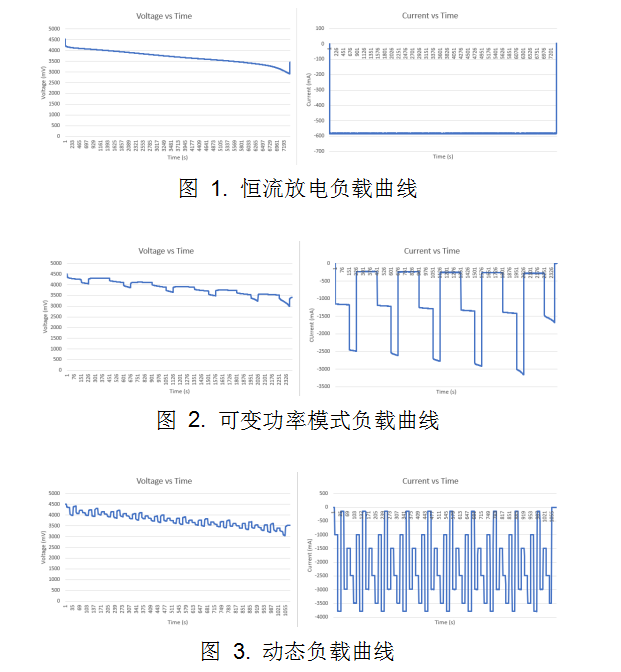

什么是动态负载?
在深入探讨用于监测电池动态负载的解决方案之前,我们首先需要定义什么是动态负载。德州仪器 (TI) 将负载曲线分为了三类。第一类是恒流负载,是指电池持续输出恒定电流。如图 1 所示,电池持续放出 600mA。第二类是可变功率放电,指系统可以处于多种电源模式。如图 2 所示,系统有性能模式、工作模式和待机模式三种不同的功耗模式。系统在三种模式间循环切换直至电池耗尽。最后一个类别是动态负载。如图 3 所示,动态负载可能会设有预期最小和最大电流消耗,但实际负载可以在该区间内任意波动,且持续时间不可预测。动态负载曲线常见于负载完全由用户控制的系统中,例如电动自行车或无人机。

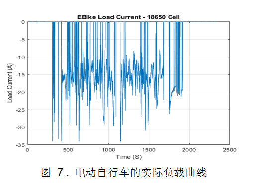

虽然看似电动自行车电机在电池组上施加的是恒定的电流负载,但实际恰恰相反。如下图 7 所示,车辆频繁急停时电池组电流接近 0 安培;加速过程中电流则会迅速增加到 30 安培左右。巡航状态下,随着骑行者上下坡以及经过颠簸路段,电池电流消耗会持续在 10-20 安培之间波动。

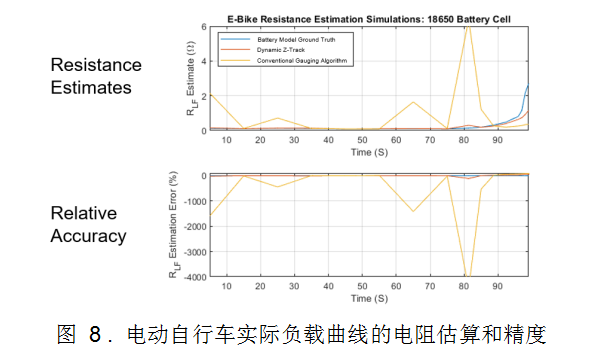

下图 8 中展示了以毫欧为单位,Dynamic Z-Track 算法与传统电池电量监测算法之间电阻测量精度(以毫欧为单位)上的对比,以及各算法与电池模型真实值之间的相对误差百分比。由于电动自行车负载曲线具有动态性,传统的电池电量监测算法可能会在极端动态的负载下错误估算电阻,从而导致如图 6 所示的容量估算误差。
