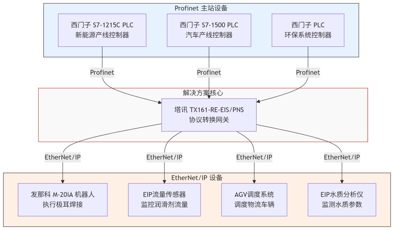

在当今工业自动化领域,多协议设备协同已成为智能制造系统集成的核心挑战,尤其在高增长的新能源电池制造行业表现突出。该行业以高精度装配要求严格的生产节拍控制著称,对设备间实时数据交互提出了极高要求。随着全球电动车产能的持续扩张,动力电池生产线正面临设备协议异构的严峻挑战:西门子PLC主导的ProfiNet网络与发那科机器人等设备采用的Ethernet/IP协议之间存在协议壁垒,导致数据流通受阻。
Profinet
新能源电池制造作为当前工业自动化领域增长最快的细分市场之一,对实时通信的要求极为严苛。以某头部电池企业的模组装配线为例,其焊接节拍需控制在8秒/件以内,尺寸偏差需低于±0.05mm,这些指标要求不同协议的设备实现微秒级同步。该行业设备投资规模大(单条产线投入常超亿元),停机损失高达每分钟万元量级,因此非停机协议转换方案成为刚需。通过协议转换网关实现ProfiNet与Ethernet/IP的双向互转,可避免设备更换带来的巨额成本,同时保护现有投资。
除新能源电池行业外,该解决方案同样适用于以下前沿领域:
汽车零部件制造:流体监控系统中,Ethernet/IP流量传感器需接入西门子S7-1500 PLC(ProfiNet协议),网关实现润滑剂流量实时监控,避免轴承损坏。
智能物流系统:AGV调度(Ethernet/IP)与仓库分拣机械臂(ProfiNet)的协同控制,通过网关优化路径算法,提升物流效率30%以上。
环保设备监测:污水处理厂中,水泵的ProfiNet控制信号与Ethernet/IP水质分析仪的数据融合,实现加药过程的精准控制。

协议转换核心设备选用塔讯TX161-RE-EIS/PNS网关,该网关具备以下技术特性:
*表:塔讯TX161-RE-EIS/PNS网关技术参数*
特性类别 技术参数 应用价值
协议支持 Profinet从站↔Ethernet/IP从站双向转换 实现西门子与发那科设备直接互联
数据吞吐 单周期1440字节输入+1440字节输出 满足机器人路径坐标+视觉数据的并发传输
实时性能 同步周期≤1ms,支持Profinet IRT模式 确保焊接指令微秒级响应
网络接口 双RJ45(Profinet)+双RJ45(Ethernet/IP) 支持网段隔离,提升安全性
边缘功能 数据预处理(支持Python脚本) 减少PLC 30%运算负载
网关采用双协议栈处理架构:Profinet侧通过GSDML文件(型号:GSDML-V2.4-TX161-RE-20250507.xml)集成至TIA Portal;Ethernet/IP侧通过EDS文件(型号:TX161-EIP-V1.3.eds)导入Studio 5000环境。其独特双缓冲技术实现数据零丢失传输——当PLC向Profinet输入区写入数据时,网关实时映射至Ethernet/IP输出区供机器人读取;反之,机器人状态数据通过Ethernet/IP输入区映射至Profinet输出区。
