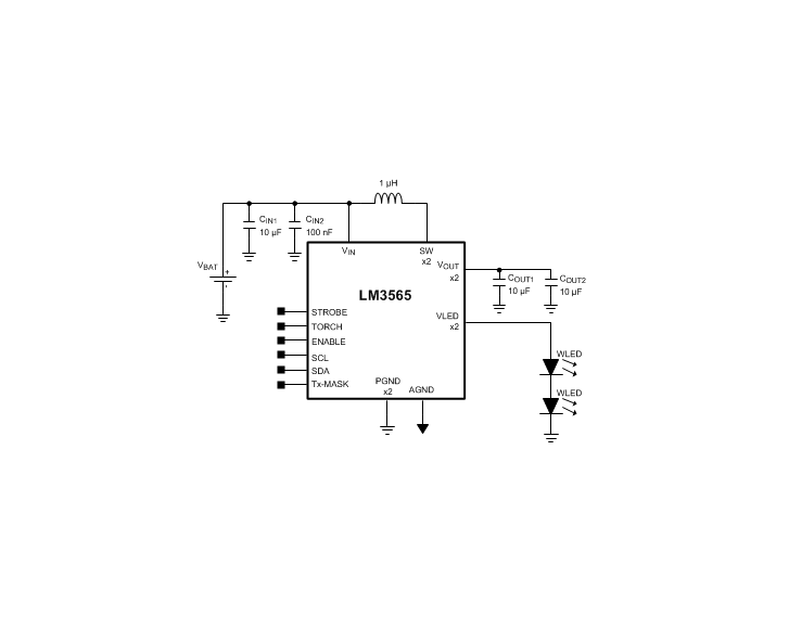

4. 应用设计
  • 电感选择‌:推荐1µH低DCR电感,饱和电流需高于峰值电流(2.3A~3.3A可调)。
  • 电容配置‌:输入10µF+0.1µF陶瓷电容,输出2×10µF陶瓷电容(16V耐压)。
  • 布局要点‌:缩短SW引脚与电感距离,低阻抗接地,VIN/VOUT就近放置电容。

6. 典型应用
主要用于智能手机相机闪光灯驱动,支持硬件与软件协同控制,适用于需高亮度LED照明的场景。
