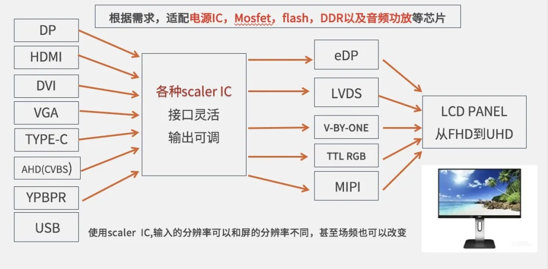

显示器方案,主要是驱动各种接口和分辨率的液晶屏,以及输入各种信号。
lcd
四、各种显示器的常见规格
1.各种输入接口:TYPE_C; DP ; HDMI ; VGA ; DVI等
2.各种输出接口:LVDS、RGB、eDP、V-BY-1、MIPI等
3.分辨率:从640*480到5120*2880
4.系统:NONE-OS、RTOS、Linux、Android等
5.通用功能:Scaler、OSD、IR、UART、PWM、GPIO、IIC、colourprocess等
6.可选功能:FRC、OD、MPRT、Free-sync、MST、SST、HDR、DSC等
7.特殊功能:PIP、POP、4P、localdimming,最大360hz的超高刷新率等

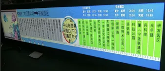

9.异形显示(特殊分辨率长条屏)
lcd

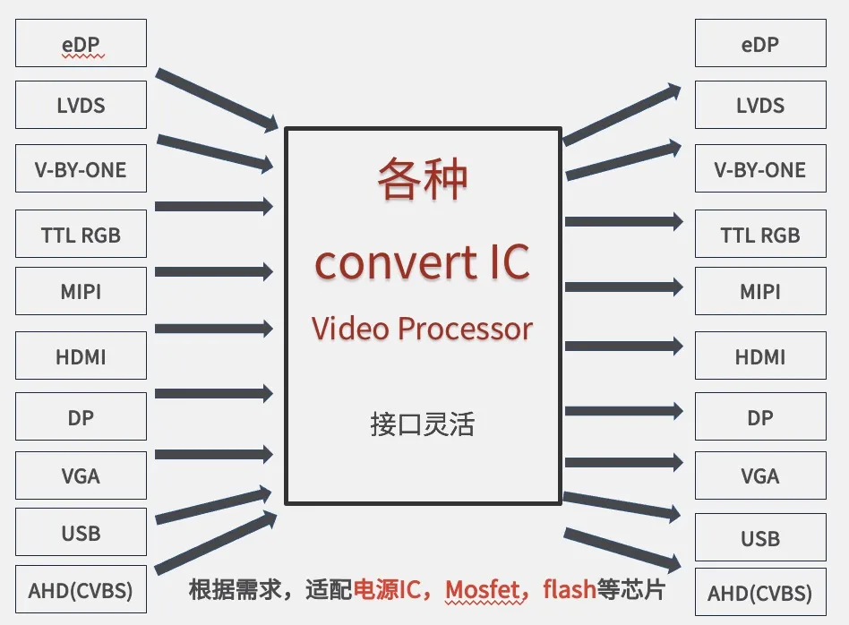

九、信号接口转换方案简介
   信号转换方案,主要是各种信号之间的互转
lcd
