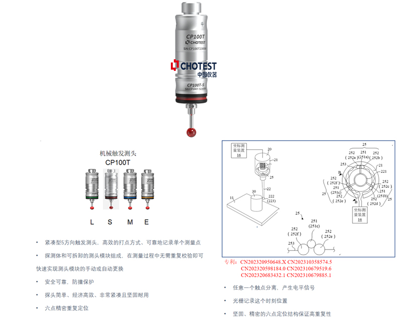

1、触发式测头CP100T
触发式测头是使用最多的一种测头,是一个高灵敏的开关式传感器。当测针与工件接触而产生角度变化时,发出一个开关信号,这个信号传送到控制系统后,控制系统对此刻的光栅计数器中的数据锁存,经处理后传送给测量软件,表示测量了一个点。
CP100T测头系统主要由两部分构成:测头本体和可分离测头吸盘

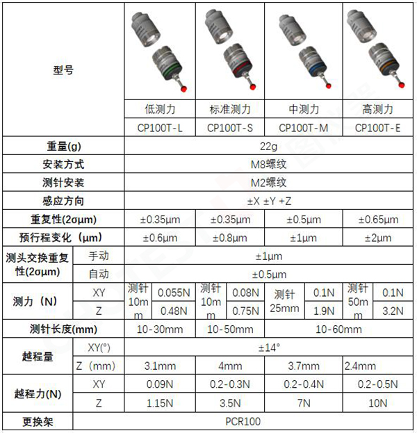

CP100T测头型号及配置
测量机
CP100T配置测针和加长杆,要根据测头的承载能力。如果测针和加长杆的重量超出测头承载能力,会造成误触发或缩短测头寿命及精度。
CP100T测头采用的是单点触发式测量,主要用于零件的常规检测,并非始终贴着工件表面,而是单点的方式。

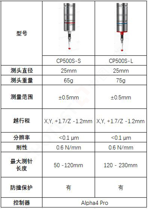

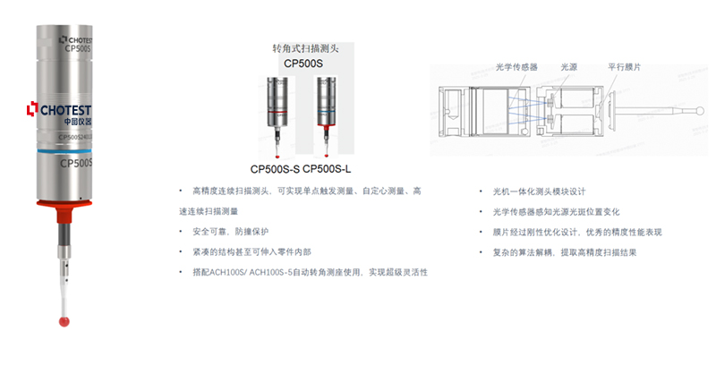

2、扫描测头CP500S
扫描测头测端在接触被测工件后,连续测得接触位移,测头的转换装置输出与测杆的微小偏移成正比的信号,这类测头既能测量空间点的坐标位置,又能扫描测量曲线曲面,不仅可以发出触测信号,而且可以给出测端微位移,但该类测头结构复杂,目前只有少数公司可以生产。
CP500S测头系统主要由三部分构成CP500S扫描测头+CP500S-S/L扫描模块+测针吸盘。用户可从2个扫描模块(可安装长度从20mm至230mm的M3测针)中任意选择一个。
测量机
CP500S扫描测头型号及配置
测量机
CP500S扫描测头采用高分辨率光栅系统,系统分辨率小于0.1um,使得测量机能够快速采集大量点,保证了机器精准定位及高重复性,从而实现检测和数字化的目的。该测头可以实现贴着工件表面的连续扫描,主要用于曲线曲面零件的检测,精度高,速度快。
对于人形机器人摆线轮、叶片、叶盘、叶轮等零件的扫描,使用CP500S扫描测头,既提高检测的速度,又保证了精度的要求。

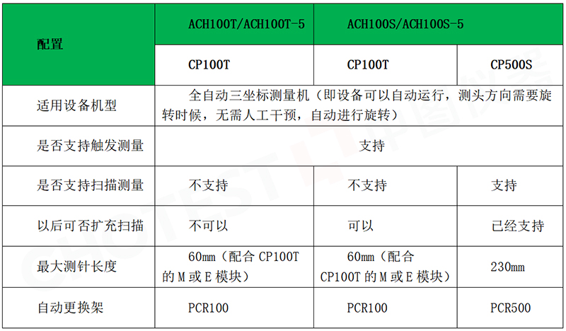

常用自动测头适用情况:
