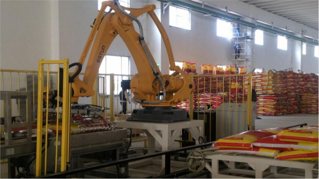

  1. 项目背景与系统概述
在化肥生产过程中,物料输送系统是连接原料处理、成品包装及仓储的关键环节。该系统主要包括流水线、传送带设备、堆垛机及分拣机,需实现高效、协调的运行控制。传统设备往往采用不同通信协议,导致信息交互困难。本次项目以某化肥厂现代化改造为例,旨在通过DEVICENET与PROFIBUS DP的协议转换,实现全系统统一通信与集中监控,提升物料转运效率和设备联动精度。DeviceNet

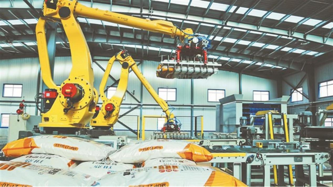

  1. 通信网络组成
该系统以罗克韦尔(Rockwell)PLC作为核心控制器,负责逻辑控制与任务调度。DEVICENET网络作为下层设备网,连接分布在现场的传感器、光电开关和执行器(如分拣机动作单元),实时采集状态信号。PROFIBUS DP网络则作为上层控制总线,接入伺服电机、变频器等动力设备,实现高精度速度与位置控制。两种网络通过多协议网关设备进行数据转换,形成分层分布式通信架构。DeviceNet
