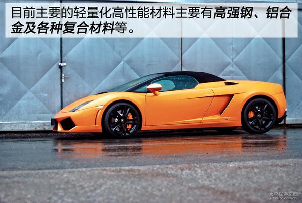

一、材料轻量化

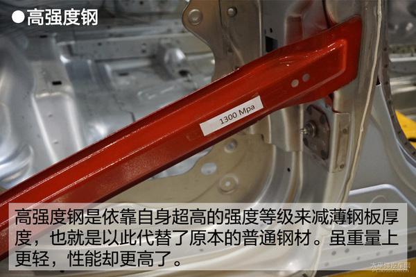

● 高强度钢
高强度钢应该是我们最近几年听的比较多的材料之一了,目前在车身上使用量也比较大。高强度钢是依靠自身超高的强度等级来减薄钢板厚度,也就是以此代替了原本的普通钢材,重量更轻,性能却更高了。虽然高强度钢不是轻量化材料中表现最优异的,但出于研发效率、整车成本的因素限制,以及高强度钢的性价比、长年所累积下来的制造技术优势和成型经验,这些都决定了目前更多车企在车身轻量化技术的研发方向会更多的翻钢强度钢的牌。钢强度钢主要用于中通道、地板、AB柱、车门防撞杆等关键部位。上图为Jeep全新指南者的车门防撞杆,指南者的整车车身使用了64%的高强度钢打造。

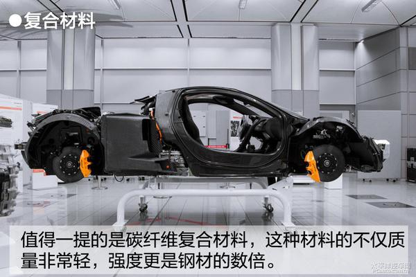

● 复合材料
复合材料主要是由两种或两种以上不同性质的材料组成,复合后的性能要比单一的材料要优秀不少。值得一提的是碳纤维复合材料,这种材料的不仅质量非常轻,强度更是钢材的数倍,同时它还有很好耐热性、耐腐蚀性,是非常理想的汽车轻量化材料,在赛车、超跑上使用得较多。上图为迈凯轮P1的MonoCage碳纤维车身。

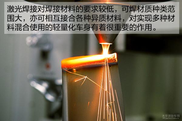

● 先进的连接工艺主要有激光焊接技术、结构胶粘接技术等
焊接虽然看起来对材料在重量上的影响只是很小的一部分,但激光焊接这个技术在轻量化的贡献上不仅是在焊点上减重这么简单,激光焊接对焊接材料的要求较低,可焊材质种类范围大,亦可相互接合各种异质材料,对实现多种材料混合使用的轻量化车身有着很重要的作用。结构胶粘接技术更是厉害,在航空领域也有广泛的使用。
