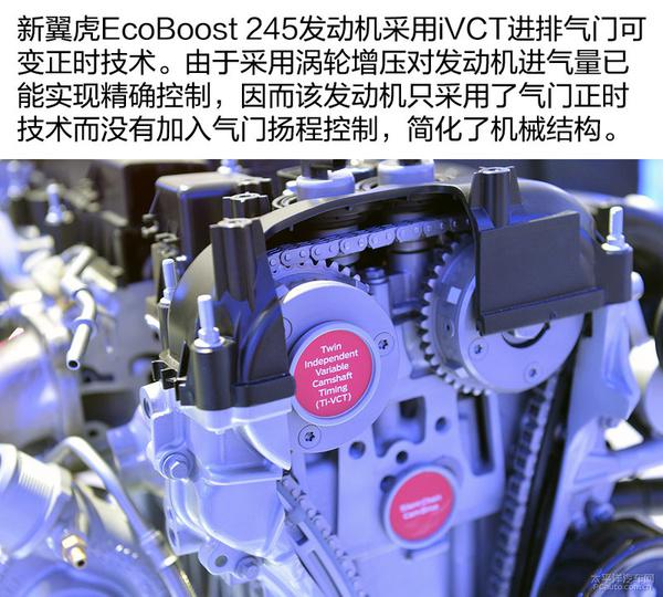

3、进排气可变气门正时技术
新翼虎EcoBoost 245发动机不仅采用废气涡轮增压技术外和缸内直喷技术,而且还采用了进排气门可变正时技术。由于进气量已经由涡轮进行加倍增加,这样一来EcoBoost 245发动机上的进排气可变气门正时技术,更多偏向燃油经济性,提升充气效率从而达到最优的燃烧。

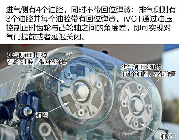

新翼虎EcoBoost245发动机的可变气门正时系统进排气门都采用了正时齿轮技术,Twin-VCT进排气可变气门正时技术相比仅拥有进气气门可变正时的发动机来说,对排气门的相位调节能够保证在发动机低转速时排出更多的废气驱动涡轮,减少涡轮迟滞现象。同时,对进排气的效率拥有更大的调节范围和更高的灵活性,从而令发动机工作效率更高。
进气一侧有着4个油腔,而排气一侧只有3个油腔并每个油腔都带有回位弹簧。可变气门正时系统中,正时齿轮所带动的齿盘与凸轮轴之间有一定的自由量。通过油压控制齿盘与凸轮轴之间的角度差,就能实现对气门提前或延时关闭的效果,这样发动机就能够根据发动机负载,在各个转速区域都有很好的进排气效果,提升发动机效率。
