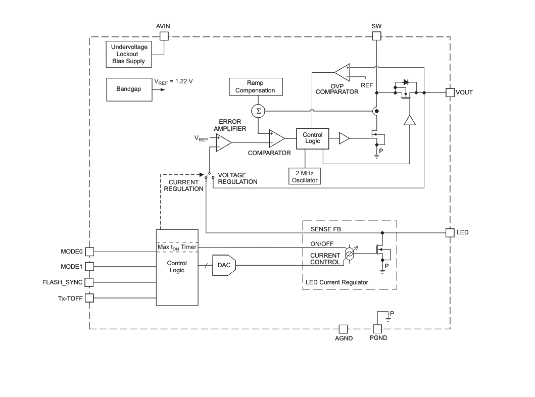

TPS6105x 器件采用高频同步升压拓扑,具有恒定 电流吸收器用于驱动单个白光 LED。该器件采用电感式固定频率PWM控制 方案使用小型外部元件,最大限度地减少输入纹波电流。
2 MHz开关频率允许使用小型和薄型2.2 μH电感器。 为了优化整体效率,该器件仅以 250 mV LED 反馈电压运行。
*附件:slva289b.pdf
TPS6105x 器件不仅可用作稳压电流源,还可以用作 标准升压稳压器。这种额外的作模式可用于为其他 系统中的高功率设备,例如免提音频功率放大器或任何其他 需要高于电池电压的电源电压的组件。
LED 电流或所需的输出电压可以通过两个逻辑信号进行编程 (模式0/1)。为了简化闪光灯与相机模块的同步,该设备提供了一个触发器 引脚 (FLASH_SYNC) 用于快速 LED 开启时间。
当 TPS6105x 不使用时,它可以进入关断模式,从而减少输入 电流为0.3 μA(典型值)。关断时,LED引脚为高阻抗,避免泄漏 电流通过 LED。

    方框图
