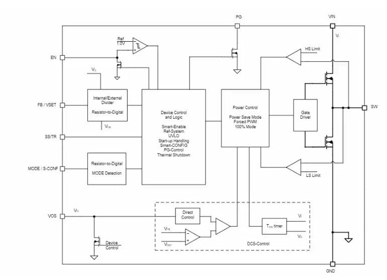

简化示意图
快速瞬态响应
功能框图
快速瞬态响应
