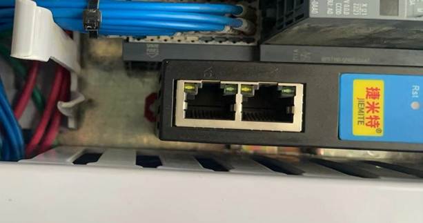

1. 硬件部署与电气连接
EtherCAT网络:使用CAT6屏蔽双绞线将汇川PLC的EtherCAT端口与JM-ECT-COP网关的P1接口直连,网络拓扑采用线型结构,终端电阻置于最后一个从站
CANopen网络:采用1.5mm²双绞线构建手拉手总线,终端接入120Ω匹配电阻。编码器CAN接口通过M12转凤凰端子线缆与网关P2接口连接
电气规范:CAN总线波特率设定为500kbps,EtherCAT同步周期配置为2ms,确保AGV运动控制实时性
