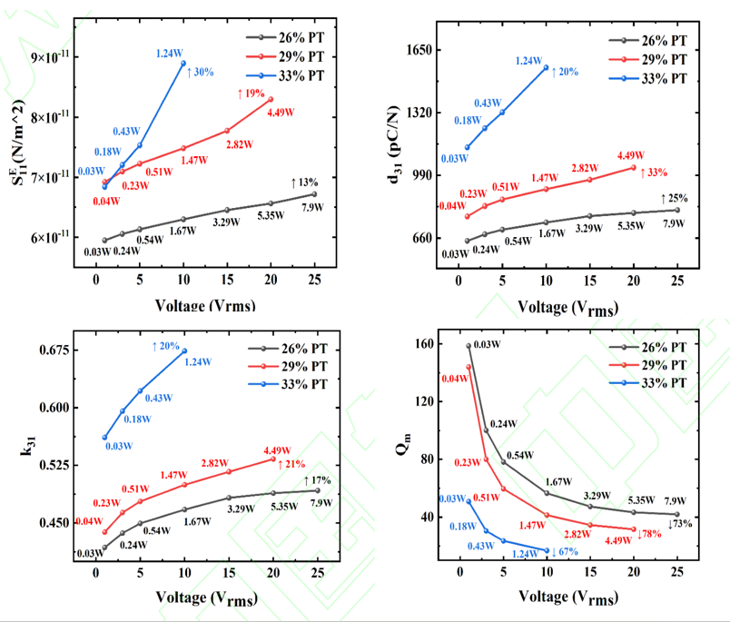

  实验结果:结果表明,PT含量的增加显著改变了压电材料的性能,导致相变。PT含量为26%的PMN-PT单晶在8W功率激励下,压电系数增加25%,柔顺系数增加12%,机电耦合系数增加17%,机械品质因数降低73%。PT含量为29%的PMN-PT单晶在4.49W功率激励下,压电系数增加33%,柔顺系数增加20%,机电耦合系数增加21%,机械品质因数降低78%。PT含量为33%的PMN-PT单晶在1.24W功率激励下,压电系数增加20%,柔顺系数增加30%,机电耦合系数增加20%,机械品质因数降低55%。这些结果表明,较高的PT含量使PMN-PT单晶在大功率应用中对温度效应更敏感,从而降低了功率耐受性,增加了退极化的风险。本研究首次详细阐述了不同PT含量的PMN-PT单晶在大功率应用中的性能,与以往研究有显著差异,填补了文献中的空白。
功率放大器
图2不同PT含量的PMN-PT单晶的弹性柔顺系数,压电系数,机电耦合系数以及机械品质因数

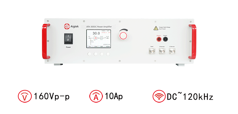

  产品推荐:ATA-3080C功率放大器
功率放大器
图:ATA-3080C功率放大器指标参数
  西安安泰电子是专业从事功率放大器、高压放大器、功率信号源、前置微小信号放大器、高精度电压源、高精度电流源等电子测量仪器研发、生产和销售的高科技企业,为用户提供具有竞争力的测试方案。Aigtek已经成为在业界拥有广泛产品线,且具有相当规模的仪器设备供应商,样机都支持免费试用。
