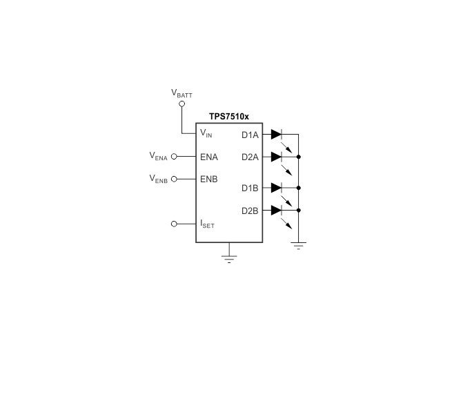

TPS7510x 线性低压差 (LDO) 匹配 LED 电流源针对低功耗键盘和导航板 LED 背光应用进行了优化。该器件为多达四个不匹配的 LED 提供恒定电流,这些 LED 分为两组,每个 LED 组采用共阴极拓扑结构,每个 LED 组有两个 LED。如果没有外部电阻,电流源默认为出厂可编程的预设电流电平,精度为±0.5%(典型值)。可选的外部电阻可用于将初始亮度设置为用户可编程的值,精度更高。通过在每个使能引脚上输入脉宽调制 (PWM) 信号,可以将亮度从关闭到全亮度变化(ENx,其中 x 表示 LED 组 A 或 B)。每个组都有独立的使能和亮度控制,但电流匹配是同时对所有四个通道进行的。输入电源范围非常适合单节锂离子电池电源,TPS7510x 每个 LED 可提供高达 25 mA 的电流。

  • 稳压输出电流,具有2%的LED对LED匹配
  • 在公共阴极拓扑中驱动多达四个 LED,每个 LED 的电流为 25 mA
  • 28 mV 典型压差扩展了锂离子电池应用的可用电源范围
  • 使用 PWM 信号进行亮度控制
  • 两个 2-LED 组,每个组具有独立的使能和 PWM 亮度控制
  • 无内部开关信号 — 消除EMI
  • 默认 LED 电流消除外部元件
    • 默认值为 3 mA 至 10 mA(以 1 mA 为增量),使用创新的工厂 EEPROM 编程
    • 可选的外部电阻可用于高精度、用户可编程电流
  • 过流和过温保护

    方框图
可编程

5. 设计要点
  • 布局建议‌:优先焊接散热焊盘,保持ISET走线短而直
  • 未用引脚处理‌:
    • 悬空ENx引脚或接地
    • 未用输出端可接VIN增强ESD防护
  • 热管理‌:θJA为65.3°C/W(WSON封装)
