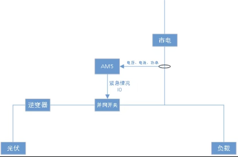

(1)光伏防逆流速断方案
光伏
通过在市电进线处安装防孤岛/逆流一体化装置(针对多并网点的,可以采用主从多防逆流装置),实时监测光伏情况。通过信号反馈实现对并网点断路器的切断动作。一旦发生孤岛、逆流情况,就及时切断并网点断路器,实现防孤岛、防逆流目的。
优势:成本较小,改造简单;
劣势:导致部分光伏弃光。

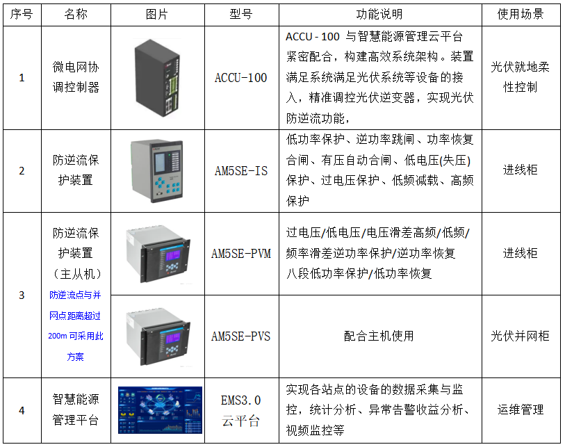

配置清单:
光伏
防逆流保护装置        AM5SE-IS  1台大概预算金额:

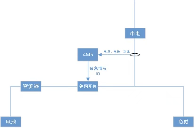

(2)储能防逆流速断方案
光伏
通过在市电进线处安装防孤岛/逆流一体化装置,实时监测储能放电情况。通过信号反馈实现对并网点断路器的切断动作。一旦发生孤岛、逆流情况,就及时切断并网点断路器,实现防孤岛、防逆流目的。
优势:成本较小,改造简单;
劣势:导致负荷对市电,特别是高峰电量的需求,使得用户用电成本增加。
配置清单:防逆流保护装置        AM5SE-IS  1台大概预算金额:

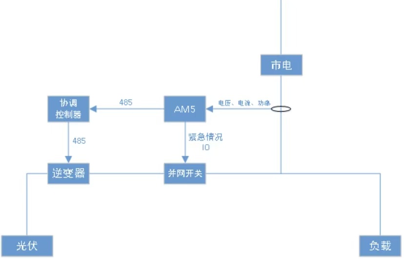

(1)光伏防逆流柔性调节方案
光伏
通过在市电进线处安装孤岛/逆流一体化装置(针对多并网点的,可以采用主从多防逆流装置),实时监测光伏上网情况,将监测信号上传给协调控制器。通过对逆流数据的逻辑计算对逆变器的输出功率进行调整,实现无逆流情况。
同时,为防止协调控制器宕机、负载突变或者通讯中断,协调控制器未及时调节控制逆变器输出,可通过防逆流装置的保护动作进行并网柜断路器的断开,来实现防逆流目的。
优势:安装方便、能够柔性防逆流 ,可以尽可能利用光伏
劣势:不能直接修改参数,配置不方便。
协调控制器            ACCU-100  1台
大概预算金额:

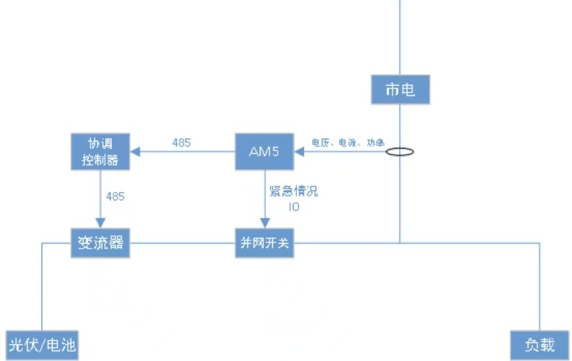

(2)储能防逆流柔性调节方案
光伏
通过在市电进线处安装孤岛/逆流一体化装置,实时监测储能放电上网情况,将监测信号上传给协调控制器。通过对逆流数据的逻辑计算对变流器的放电功率进行调整,实现无逆流情况。同时,为防止协调控制器宕机、负载突变或者通讯中断,协调控制器未及时调节控制变流器放电,可通过防逆流装置的保护动作进行并网柜断路器的断开,来实现防逆流目的。
优势:安装方便、能够柔性防逆流 ,可以尽可能利用储能电来满足负荷需求
劣势:不能直接修改参数,配置不方便。
配置清单:防逆流保护装置        AM5SE-IS  1台协调控制器            ACCU-100  1台
(3)光储防逆流柔性调节方案
光伏
通过在市电进线处安装孤岛/逆流一体化装置,实时监测光储系统的上网情况,将监测信号上传给协调控制器。通过对逆流数据、储能SOC的状态、变流器的状态进行逻辑分析。首先通过降低储能放电功率、增加充电功率、降低光伏逆变器出力,实现无逆流情况。同时,为防止协调控制器宕机、负载突变或者通讯中断,协调控制器未及时调节控制变流器放电,可通过防逆流装置的保护动作进行并网柜断路器的断开,来实现防逆流目的。
优势:优先保障光伏就地化消纳,提升光伏、储能的利用价值
劣势:不能直接修改参数,配置不方便。配置清单:防逆流保护装置        AM5SE-IS  1台协调控制器            ACCU-100  1台

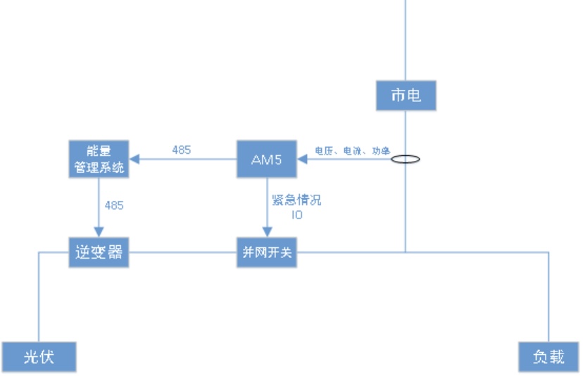

(1)光伏防逆流柔性调节方案
光伏
通过在市电进线处安装孤岛/逆流一体化装置(针对多并网点的,可以采用主从多防逆流装置),实时监测光伏上网情况,将监测信号上传给能量管理系统。通过对逆流数据的逻辑计算对逆变器的输出功率进行调整,实现无逆流情况。同时,为防止能量管理系统宕机、负载突变或者通讯中断,能量管理系统未及时调节控制逆变器输出,可通过防逆流装置的保护动作进行并网柜断路器的断开,来实现防逆流目的。
优势:能够柔性防逆流 ,可以尽可能利用光伏;具备数据存储、报表、人机界面等;
劣势:系统配置较高。
配置清单:防逆流保护装置        AM5SE-IS  1台微电网能量管理系统Acrel-2000MG  1套

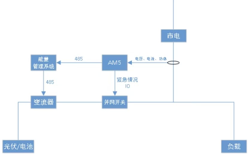

(3)光储防逆流柔性调节方案
光伏
通过在市电进线处安装孤岛/逆流一体化装置,实时监测光储系统的上网情况,将监测信号上传给能量管理系统。通过对逆流数据、储能SOC的状态、变流器的状态进行逻辑分析。首先通过降低储能放电功率、增加充电功率、降低光伏逆变器出力,实现无逆流情况。同时,为防止能量管理系统器宕机、负载突变或者通讯中断,能量管理系统未及时调节控制变流器放电,可通过防逆流装置的保护动作进行并网柜断路器的断开,来实现防逆流目的。
劣势:系统配置较高。
