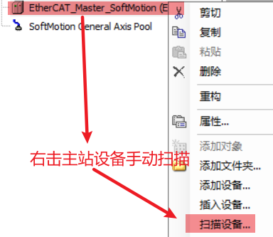

情况二:网线接错
原因:
1、驱动器等网线接错了,正常是上一个从站的网口接下一个从站的IN,实际接错了,接了IN接到IN,或者OUT接到下一个OUT。
2、实际的从站的顺序接错,比如实际一个接的是耦合器模块,但是组态却配置的是驱动器的组态导致通讯不上。
排查措施:
1、使用程序在线监控主站这里扫描,扫描出来的组态,即是当前实际所连接的从站顺序,如果是跟组态配置的顺序没对上,就是接错线了。
ethercat
2、查看控制器或PLC的主站网口或从站的网口灯,如果灯没有闪烁,就说明通讯没连接上,从站从哪里没闪烁,说明就是那里开始没通讯上,需要处理。
