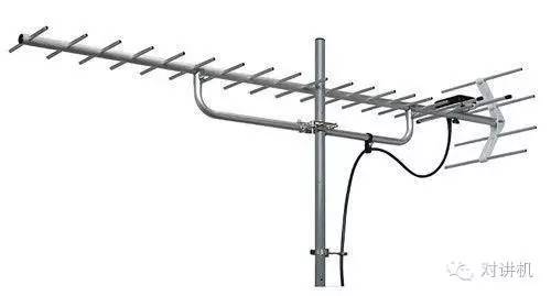

OK!那么什么是“定向天线”?一个有方向性的天线是理想的天线。不仅仅是你可以将信号辐射向某一个方向以聚集发射功率,而且通过这种“定向天线”或“八木天线”的构造,允许你切除或削弱你想要收听的信号方向后面的干扰。这称之为“前后比”。一个天线不仅有6个dB或更高的前向增益。同样也可以削弱背后的信号场强达20dB或更多。
为什么这样的天线不是人手一个?因为这种天线有点昂贵,通常被架设在至少半波长高度的空中以获得较低的辐射仰角,同时还应该装备旋转装置使得这种天线真正有用。
