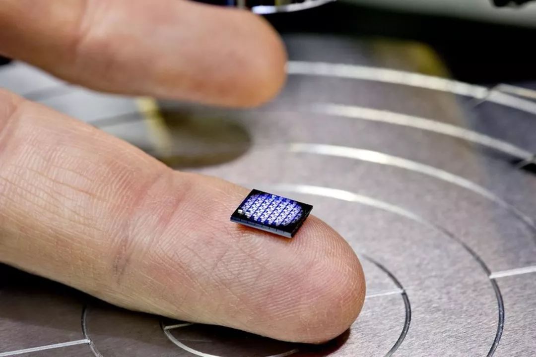

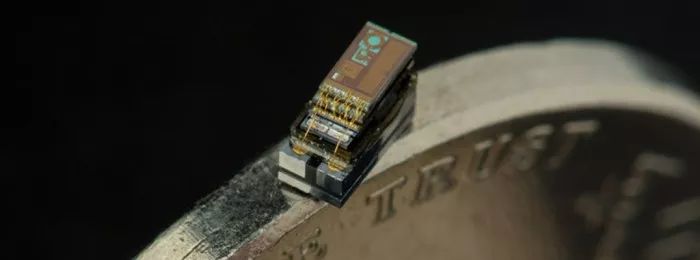

密歇根大学和IBM公司似乎在微缩计算机领域进行一场比赛。IBM今年3月份展示的计算机,在当时打破了密歇根大学在2015年制造的2x2x4毫米的Michigan Micro Mote(简称M3)的世界最小记录,现在,密歇根大学最新的微缩计算机又重回世界最小的计算机宝座。
IBM公司今年3月展示的1x1毫米大小的计算机
密歇根大学制造的M3
