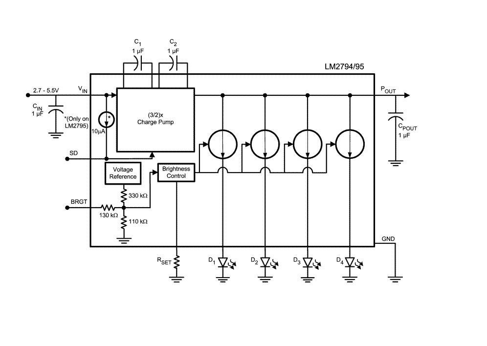

方框图
LED电源

  • 电路设计‌:需外接 4 个陶瓷电容(推荐 X7R/X5R 材质)和 1 个设定电阻(RSET)。
  • 亮度调节‌:
    • 模拟控制‌:通过 BRGT 引脚电压线性调节电流。
    • PWM 控制‌:通过 SD 引脚输入 PWM 信号调节占空比。
  • 扩展输出‌:POUT 引脚可额外驱动非关键 LED(需串联限流电阻)。
