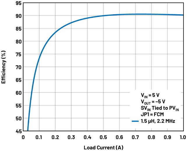

结果表明,最佳组合是工作频率为2.2 MHz的1.5 µH电感器。满负载情况下的效率达到90.2%,满足了客户的要求。图2显示了1.5 µH电感器在2.2 MHz下的效率曲线。
图2.1.5 µH 2.2 MHz解决方案的效率曲线。

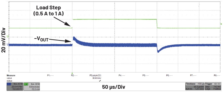

通过这一过程,大容量输出电容被优化为七个22 µF电容器。在负载以0.5 A/µs的摆率从0.5 A变为1 A再变回0.5 A的瞬态过程中,输出电压(VOUT)的峰峰值为36 mV。这满足了客户对输出电压峰峰值为40 mV的要求。负载瞬态测试结果如图3所示。
图3.在0.5 A/µs摆率下,0.5 A至1 A负载阶跃的瞬态波形。

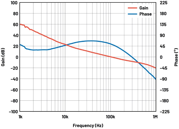

1 A负载下的波特图显示,带宽为103 kHz,相位裕度为53°,而增益裕度则为8.2 dB,这些指标均在预期范围内。波特图如图4所示。
图4.1.5 µH 2.2 MHz解决方案在1 A负载下的波特图。

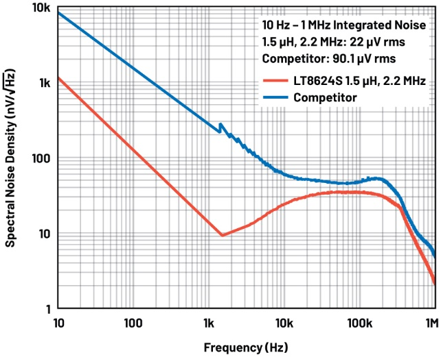

客户的应用对10 Hz至1 MHz频率范围内的噪声较为敏感,这一点必须考虑在内。在这个频率范围内,所需的积分噪声应低于25 µV rms。使用频谱分析仪和放大器就可以轻松测量这个噪声范围。对上述设计的解决方案进行测试后发现,10 Hz至1 MHz的积分噪声为22 µV rms,低于客户的最低要求。为了进行对比,对最接近SS3的竞品进行了测试,在相同测试条件下(包括使用相同的电感器、输出电容及开关频率)测得竞品的积分噪声为90 µV rms。噪声测试结果如图5所示。
图5.在1 A负载下对SS3及其最具竞争力的竞品所做的低频性能比较。

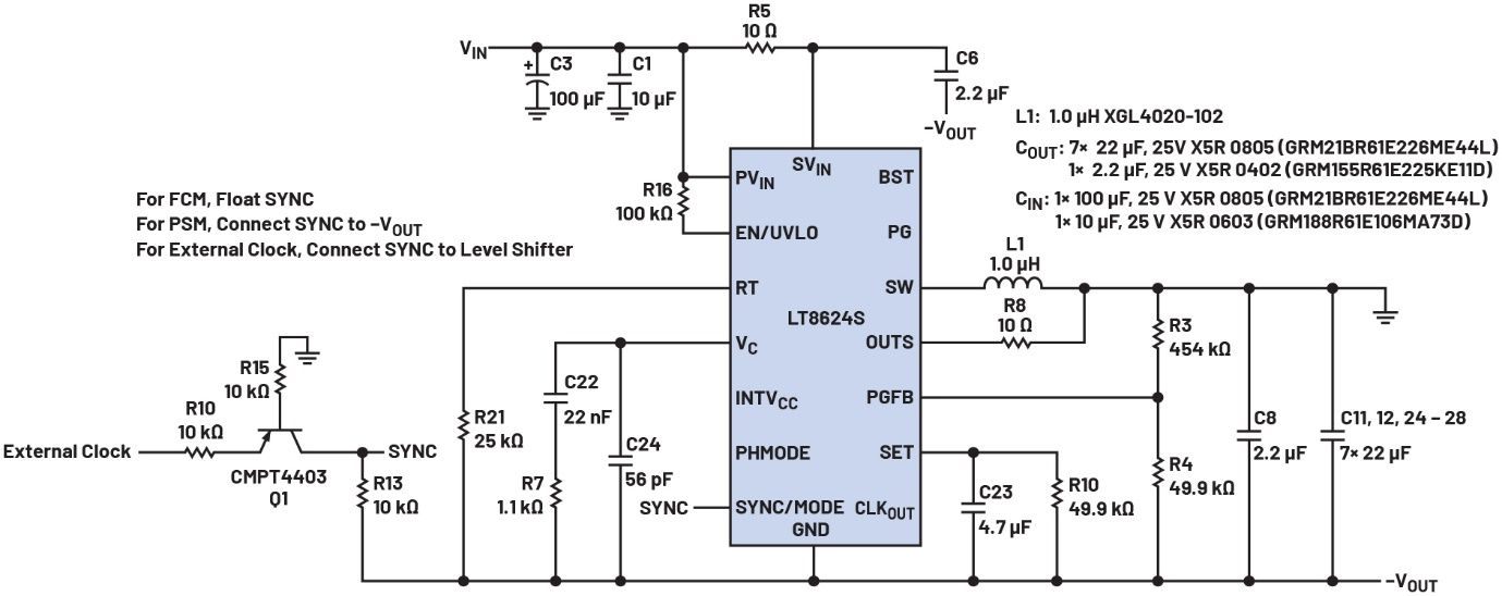

通过观察该公式,可以明显看出,RHPZ的位置与电感器的电感值呈反比关系。这意味着,倘若使用电感值更低的电感器,便可将RHPZ移至更高的频率。而将RHPZ移到更高的频率,能够有效增加控制环路的带宽。不过,若要保持相同的电感器纹波电流,就需要提高开关频率。XGL4020系列中下一个可用的电感器规格为1 µH,因此开关频率应提高到3.3 MHz。凭借SS3具备的6 MHz开关能力,实现这一点并不困难。新的RHPZ位置大约会在398 kHz处,这应该足以将控制环路带宽提升到更高的频率。修改后的设计原理图如图6所示。
图6.1.0 µH 3.3 MHz SS3 IBB解决方案的原理图。

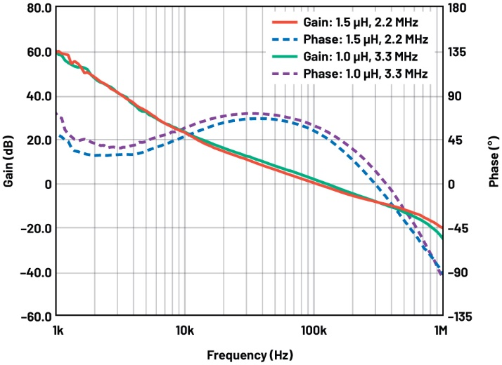

为了验证带宽方面的改进,在5 VIN输入、-5 VOUT输出和1 A负载的条件下进行了波特图测试。测试结果以及与先前设计的对比情况如图7所示。结果表明,带宽从103 kHz增加到123 kHz,相位裕度为54°,增益裕度则为9.8 dB。需要着重注意的是,为了获得与采用1.5 µH转换器设计时相近的相位裕度,对控制环路进行了重新补偿。
图7.两种转换器设计方案在1 A负载下的波特图并排比较。

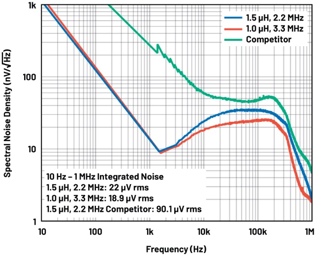

接下来,对低频噪声进行了测试,以确定是否满足新的10 Hz至1 MHz的积分噪声要求。结果表明,积分噪声的测量值为18.9 µV rms,符合新规定的20 µV rms标准。将这一结果与1.5 µH设计进行了对比,噪声曲线如图8所示。
图8.两种SS3解决方案及其最具竞争力的竞品在1 A负载下的低频性能比较。

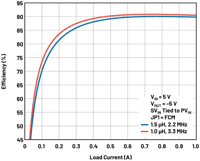

鉴于这种转换器的开关频率相较于初始设计提高了50%,有必要重新评估其满载效率。效率测试结果如图9所示。测量结果显示,满载效率为89.5%。尽管此数值略低于90%的要求,但客户对这一结果表示满意,因为在客户的设计中,效率并非首要考虑因素。
图9.1.5 µH与1.0 µH解决方案的效率曲线比较。
