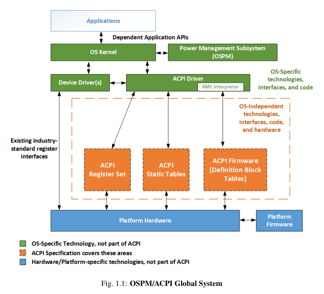

一个使用 ACPI 的系统的完整框图如下:
RISC-V
取自 ACPI specification v6.6 [2]
橙色部分是 ACPI 规范所覆盖的内容,因此 ACPI 定义的是一种软件和硬件组件的接口规范:
硬件上:
ACPI Register Set:在硬件上实现的 ACPI 寄存器组,为 x86 架构特有。ARM 和 RISC-V 通常用的是 hardware-reduced ACPI,可无需在硬件上实现这些寄存器。
软件上,定义了多个 ACPI 表(Table),这些表整体可分为两种类型:
Static Tables:又称为 Data Tables,由裸数据组成,ACPI Driver 可直接读取表中的内容。
Definition Block Tables:由 AML(ACPI Machine Language)字节码(byte code)组成,它的内容要经 AML Interpreter(解释器)解释后才能被 ACPI Driver 读取到。
绿色部分是操作系统中的相关组件,其中:
ACPI Driver:操作系统用于对接 ACPI 的驱动,AML Interpreter 也是属于其中的一部分。其中有一个比较出名的开源工程 ACPICA(ACPI Component Architecture)[3],它提供了与操作系统无关的一些 ACPI 相关代码实现,也包括一个 AML Interpreter 的实现。目前 ACPICA 的代码被用于 Linux、FreeBSD 等系统中,作为 ACPI Driver 的一部分。
OSPM(Operating System-directed configuration and Power Management):以 ACPI 为核心、由操作系统主导的电源管理子系统的统称。
蓝色部分是硬件或平台相关的组件,其中:
Platform Firmware 是负责启动机器、实现休眠/唤醒/重启等接口的固件,通常指 BIOS/UEFI。它也负责生成各个 ACPI 表并提供给操作系统。

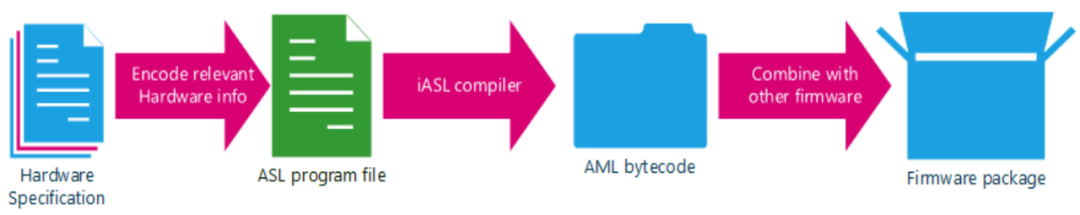

前面提到 ACPI 的 Definition Block Tables 由 AML 字节码组成,而 AML 字节码的生成流程通常如下图:工程师使用 ASL(ACPI Source Language)语言对硬件信息进行描述,随后通过 ASL 编译器(例如 iASL)将其编译为 AML 字节码,生成 Definition Block Tables,并打包进固件:
RISC-V
取自 Basic ACPI Source Language (ASL)  Constructs Tutorial [4]

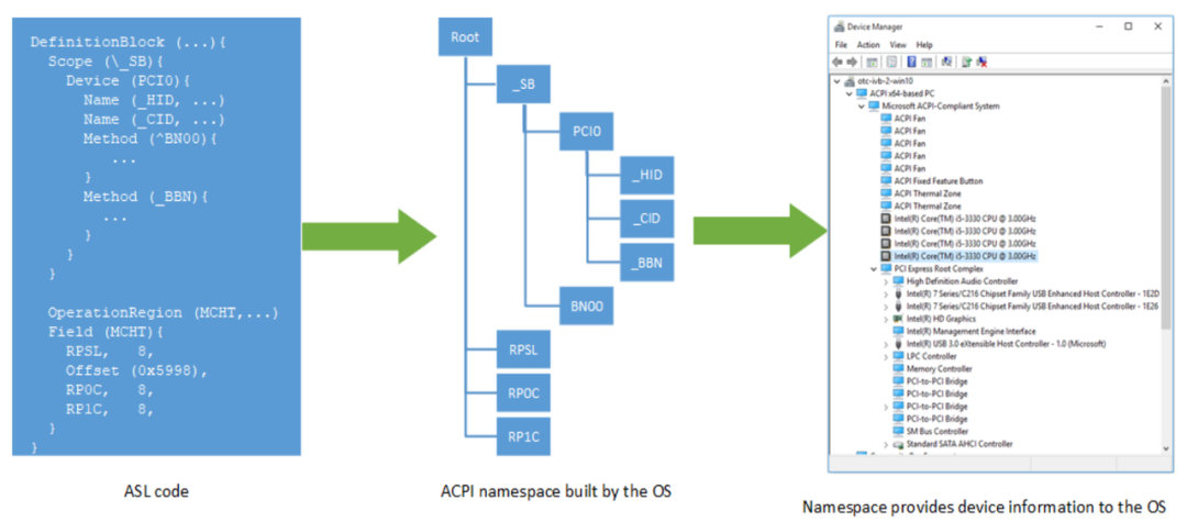

从固件中获取到 ACPI 表后,操作系统中的 AML Interpreter 会解析 AML 字节码,构造出硬件设备的树状层次结构,这种结构称为 ACPI namespace。操作系统从 ACPI namespace 中即可获取到硬件的各种信息:
RISC-V

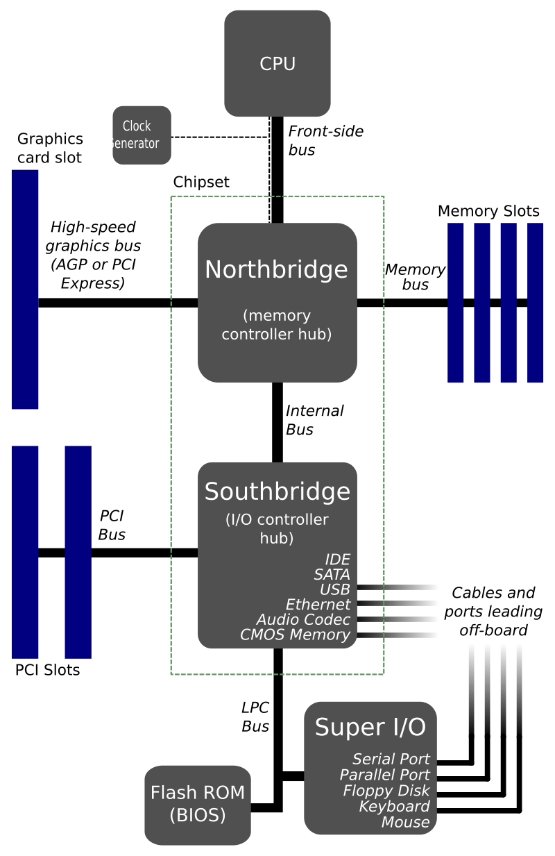

在 20 世纪 70~80 年代,个人电脑(PC,Personal Computer)刚面向市场时,并不存在统一的标准,不同厂商间的个人电脑互不兼容。1981 年 8 月,IBM 推出了 IBM PC,并随后公布了上面除 BIOS 外的全部技术资料,并允许第三方公司生产与其兼容的硬件,即采用所谓的开放架构(open architecture)。
此举大大促进了整个个人电脑产业的发展,IBM PC 逐渐成为事实上的个人电脑 “开放标准”,与该标准兼容的机器都统称为 “IBM PC 兼容机”(IBM PC Compatible)[8]
随着计算机技术的发展,到了 1990 年代,IBM 对个人电脑架构的影响力逐渐下降,取而代之的业界标准变成了 “Wintel”  [9] :Windows + Intel,代指基于英特尔(Intel)的 x86 处理器、运行微软(Microsoft)的 Windows 操作系统的个人电脑。由英特尔和微软主导的行业联盟发布了诸多的软、硬件规范:UEFI、ACPI、PCI/PCIe 等,“IBM PC 兼容机” 的说法也逐渐被 “标准 PC”(standard PC)以及后续的 “ACPI PC” 所取代 [8]。
Wintel 架构在 x86 计算机中极具统治力,一直至今。除了台式机外,笔记本电脑或服务器产品也深受其影响,并且即使机器是基于其他厂商(如 AMD)的 x86 处理器,或运行其他的操作系统(如 Linux),也在很大程度上兼容该架构。
RISC-V
2000 年代的个人电脑主板结构框图 [10]

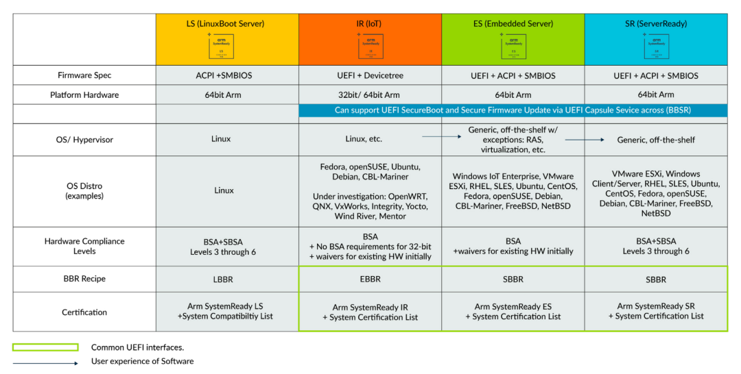

对此,ARM 于 2020 年发布了 Arm SystemReady 标准,对不同产品的软、硬件做出规范要求:
RISC-V
ARM SystemReady 对不同产品的要求。取自 arm-systemready-whitepaper.pdf [12]
在 2024 年 11 月 21 日发布的 Arm SystemReady Requirements Specification v3.0 [13]中,ARM 调整了 SystemReady 的分类:
SystemReady LS 被弃用
SystemReady ES 和 SR 统称为新的 “SystemReady”,用于那些可运行一个无需定制化修改的、通用的操作系统的产品,它要求 ACPI 是必须实现的
SystemReady IR 则改名为 “SystemReady Devicetree”,用于那些运行嵌入式 Linux/BSD 操作系统的产品。

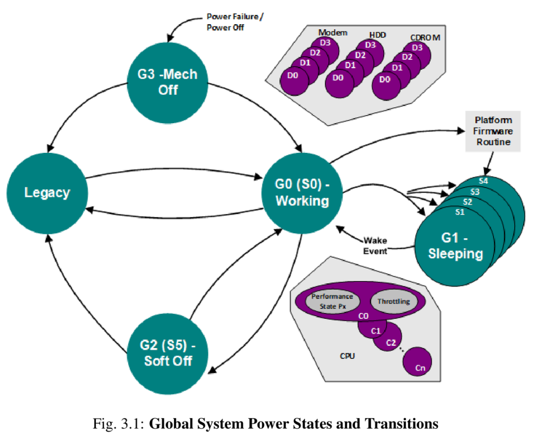

ACPI 电源管理相关状态分类
关于电源管理,ACPI 规范中为系统以及设备定义了以下状态(state):
RISC-V
系统的全局状态 Gx(Global System State)与睡眠状态 Sx(Sleeping State):
G0(S0)- Working:正常工作状态。
G1 - Sleeping:以较低功耗运行的状态。从用户角度 “看起来” 系统像是关闭的,但无需重启操作系统就可回到 G0/S0 状态。G1 又细分为 S1~S4 四种传统状态,以及一种相对较近新提出的 S0ix 状态:
S1 - POS(Power on Suspend):最耗电的睡眠状态。该状态下会维持 CPU 和内存的供电,操作系统的上下文不会丢失。
S2:一种比 S1 更深的睡眠状态。该状态下 CPU 会断电。
S3 - STR(Suspend to RAM)/ Standby / Sleep:该状态下只有内存被供电,除了内存外的其他上下文都不会保留。
S4 - STD(Suspend to Disk)/ Hibernation / Non-Volatile Sleep :该状态允许主板断电,操作系统会将上下文保存在非易失存储介质(Non-Volatile Storage)中。
S0ix - 该状态有多种名称:ACPI 规范中称之为 Low Power S0 Idle [2],英特尔称之为 S0ix [15],微软称之为 Modern Standby [16],Linux 内核称之为 Suspend o Idle 或 S2Idle [17]该睡眠状态的功耗接近甚至低于传统的S3 状态,并且能更快地恢复到 G0/S0 状态。该状态还可以继续细分为 S0i1、S0i2、S0i3 等子状态。
G2(S5)- Soft Off:以最低功耗运行的状态。硬件不保留操作系统的上下文,操作系统经重启后才能回到 G0/S0 状态。该状态下并不一定能安全地移除硬件。
G3 - Mechanical Off:机械上的断电状态。不保留硬件上下文,可安全移除硬件。操作系统经重启后才能回到 G0/S0 状态。该状态下除了 RTC(real-time clock)外,功耗为零。
Legacy:如果系统不支持 ACPI,则运行在该状态。该状态下的电源管理通过 APM、Legacy PnP 等规范实现。

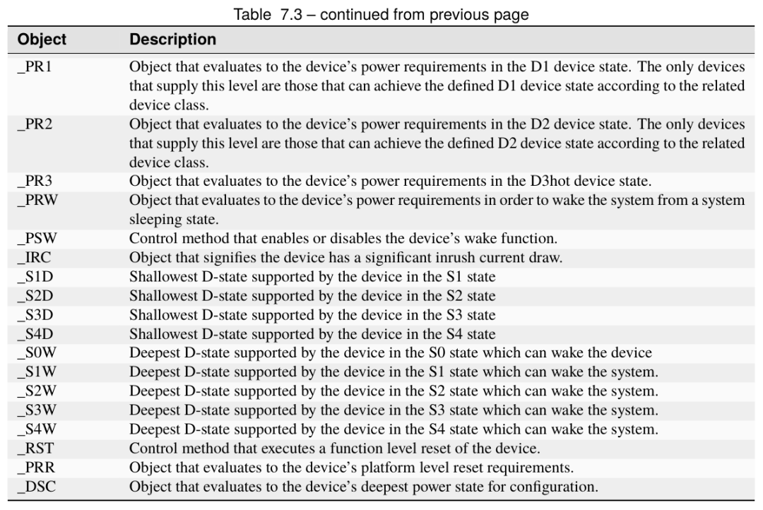

设备电源状态 Dx

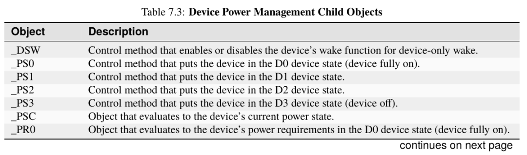

设备的 Dx 电源状态不涉及 ACPI 硬件寄存器,ARM/RISC-V 也与 x86 相同,通过 ACPI 规范中定义的 ASL 对象(object)来实现,具体包含以下这些:
RISC-V
RISC-V

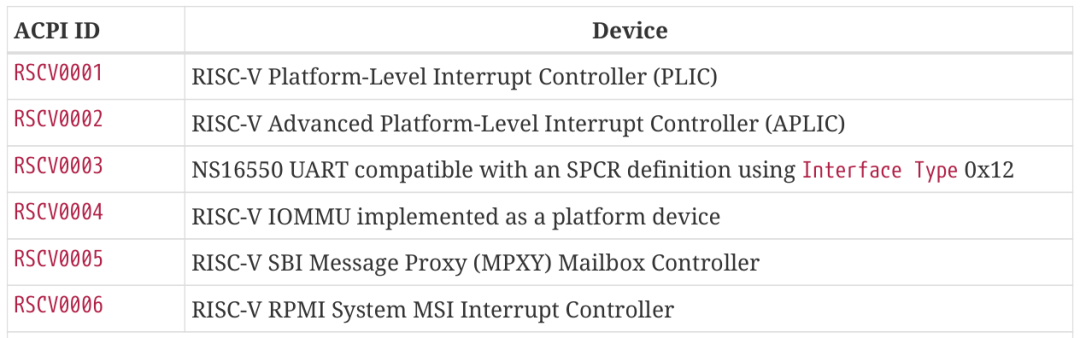

借 ARM 的 “他山之石”,RISC-V 社区早早地认识到了在个人电脑/服务器领域对接生态标准的重要性,因此十分积极地制定了一些相关规范,其中涉及 ACPI 的有:

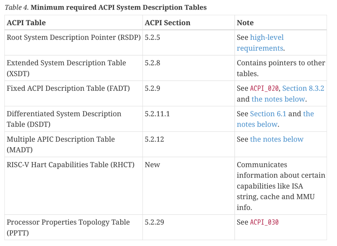

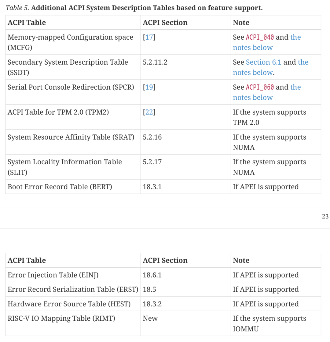

RISC-V BRS(Boot and Runtime Services)Specification [23]:分别为通用系统和定制化系统提出了 BRS-I(Interoperable)和 BRS-B(Bespoke)两套标准,定义了它们在设备发现、系统管理等方面的软件要求(类似于 ARM 的 “SystemReady” 和 “SystemReady Devicetree”),其中也包括对 RISC-V ACPI 的一些新增定义与实现要求:
RISC-V
为 RISC-V 新增的 ACPI ID。取自 RISC-V BRS specification v0.91 [23]
RISC-V
RISC-V 必须实现的 ACPI 表。取自 RISC-V BRS specification v0.91[23]
RISC-V
RISC-V 可按需实现的 ACPI 表。取自 RISC-V BRS specification v0.91 [23]

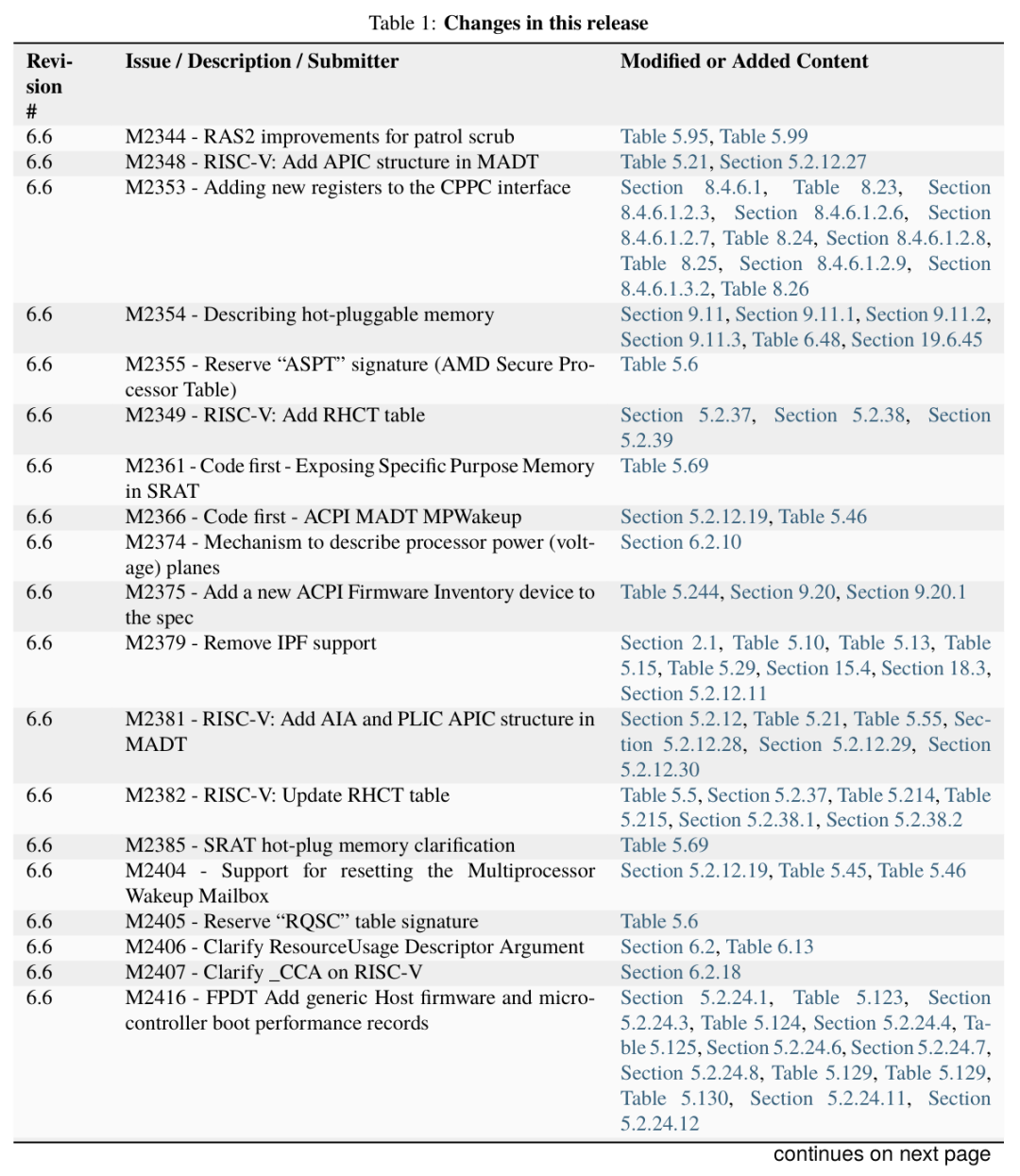

ACPI 规范中一些原有内容也增加 RISC-V 的支持,例如新增了描述 RISC-V Hart 能力的 RHCT(RISC-V Hart Capabilities Table),在 MADT(Multiple APIC Description Table)中增加描述 RISC-V 中断控制器 AIA 和 PLIC 的结构,等等:
RISC-V
ACPI v6.6 的改动(截图中并没有囊括所有),其中包含很多 RISC-V 内容。取自 ACPI specification v6.6 [2]

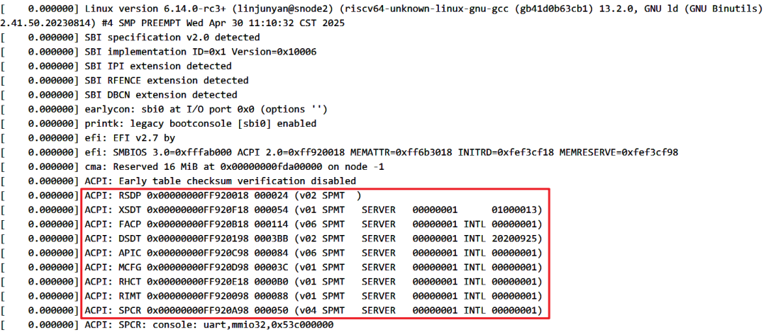

另外进迭时空正在研发中的服务器芯片平台,基于自研的 X100 高性能处理器核,完整支持虚拟化、安全、RAS 等服务器特性,符合 RISC-V Server SoC Specification v1.0 [25]规范的要求,目前也已经完成了 UEFI + ACPI 的适配,可基于 ACPI 启动 Linux 内核:
RISC-V
进迭时空服务器芯片平台 Linux 内核启动日志
