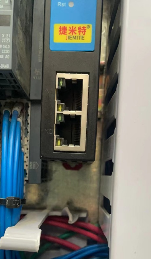

1.硬件部署与拓扑设计
· EtherCAT网络:采用菊花链拓扑,通过超五类屏蔽双绞线连接欧姆龙PLC与JM-ECT-COP网关,首尾节点配置120Ω终端电阻。
· CANopen网络:采用总线型拓扑,使用双绞线连接网关与16台传感器、32台IO模块,线缆屏蔽层单端接地。
· 关键配置
o 网关EtherCAT侧站地址设为0x02(避免与PLC冲突)
o CANopen侧波特率统一设置为500kbps(匹配传感器最大通信速率)
