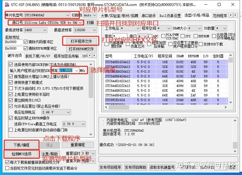

●用串口工具连接51测试板RX,TX,GND,连接方法如下图所示(烧录时请对应相应的单片机型号,此程序对应的单片机为为安信可提供的STC15W408AS型号)。
LoRa
●软件下载请到官网上(http://www.stcmcu.com/)下载
●打开STC-ISP工具,点击检测MCU选项,模块会自动完成软件配置
●点击“打开程序文件”,选择MCU的Hex固件,注意输入用户程序运行时的IRC频为22.1184MHz
●点击下载编程后工具会将所选择的固件烧录到单片机里,此时完成下载(注:如果点击监测和下载工具界面无反应,那么请尝试点击以后进行一次复位启动)

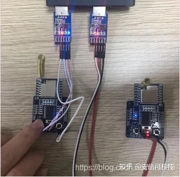

插上LoRa转接板,此测试必须要两块测试板,一块用来发送,另外一块用来接收。
当模块上电时不做任何操作,则LoRa模块进入接收模式。当其中一个测试板按下按键,模块进入发送模式,模块右边的灯会亮起,另外一个模块处于接收模块,如果收到数据,左边的灯会闪烁。
LoRa
按照如图所示,在测试板上接入USB转TTL工具,打开串口可以收到模块发送的打印信息

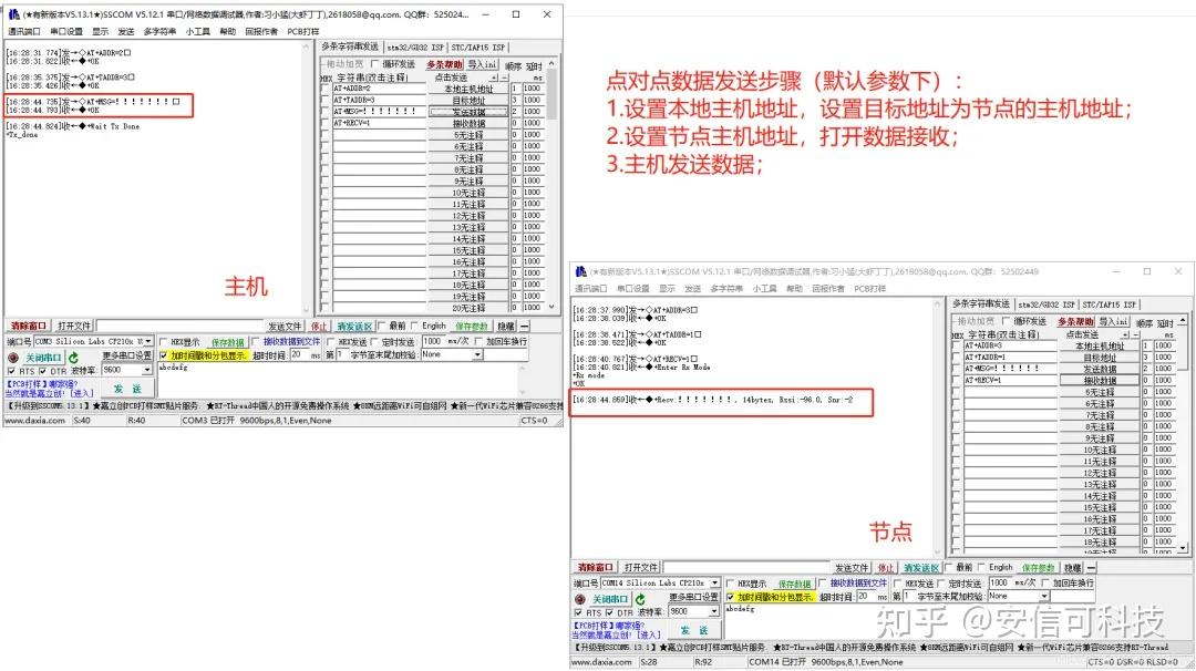

点对点通信
步骤一(主机):
AT+ADDR=2 //设置本机主机地址为2
AT+TADDR=3 //设置目标地址为3
步骤二(节点1):
AT+ADDR=3 //设置本机主机地址为2
AT+TADDR=1 //设置目标地址为1
AT+RECV=1 //接收数据
步骤三(主机):
AT+MSG=Ai-Tinker //主机发送数据
LoRa

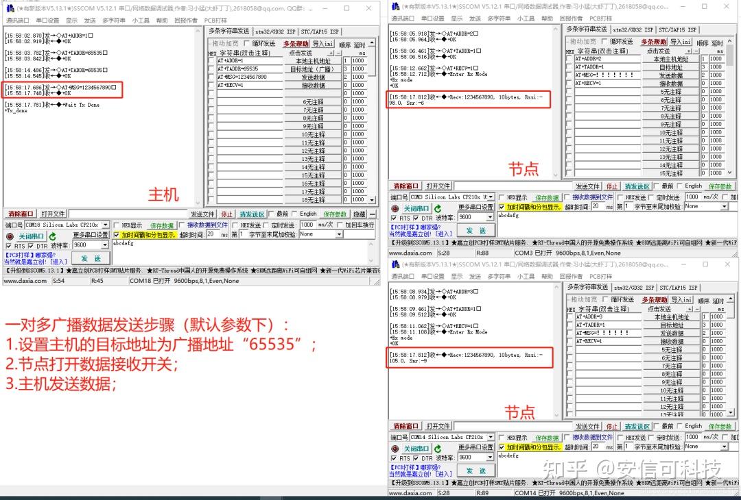

一对多广播通信测试示例
步骤一(主机):
AT+ADDR=1 //设置本机主机地址为1
AT+TADDR=65535 //设置目标地址为广播地址
步骤二(节点1):
AT+RECV=1 //接收数据
步骤三(节点2):
AT+RECV=1 //接收数据
步骤四(主机):
AT+MSG=1234567890 //主机发送数据
LoRa
