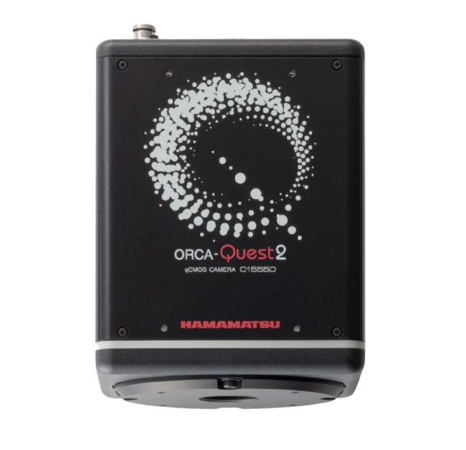

  科学相机在磁化动力学研究中的主要功能是用(亚)微米空间分辨率检测磁光信号。这种相机的关键要求包括在目标波长下低噪声和高量子效率,因为信号由单个约50飞秒的激光脉冲提供。此外,实验中的偏振旋转可能小至几毫度。由于单个激光脉冲包含的光子数量有限,像ORCA-Quest这样的专用相机,具有低读出噪声和短曝光时间,是理想的选择。相机的其他重要特征包括与激光和其他设备的坚固同步、高动态范围、像素位深度以及与可调节软件的无缝集成。
  和许多在超快磁光成像研究领域的人都一样,我们使用了CCD相机。然而,qCMOS传感器凭借其无可匹敌的低读出噪声,似乎是一个改变游戏规则者。此外,在其他关于激光诱导动力学的实验中,我们测量光学二次谐波图像,这需要很长的曝光时间,长达几分钟。再次,ORCA-Quest由于高量子效率、大量的像素和板载的binning选项,提供了高质量的图像。

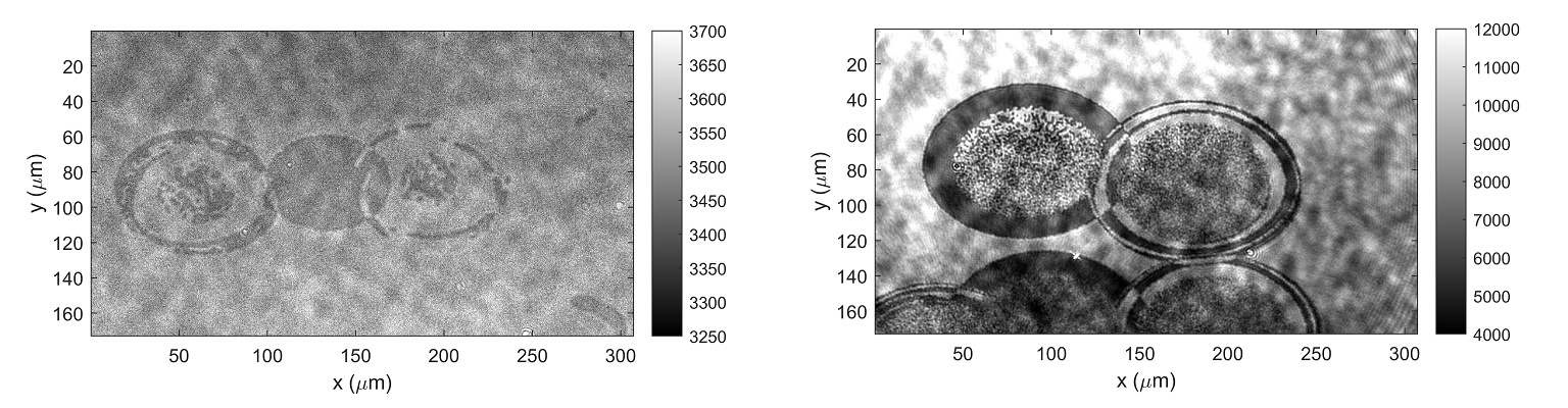

  光学开关磁区域示例:亮色和暗色代表磁化平面外分量的相反取向。在两个图像中,泵浦区域的中心完全去磁并形成多域图案。外边缘被切换,并且可以通过第二个激光脉冲来回切换。这在激光脉冲重叠的区域中是可见的,导致亮暗相间的区域。
  扫描模式:超静音扫描模式;读出模式:区域;binning 4×4,触发:全局重置。曝光时间:(左)33.94 μs = 单个100 fs探针脉冲,(右)100 ms = 100个探针脉冲。
