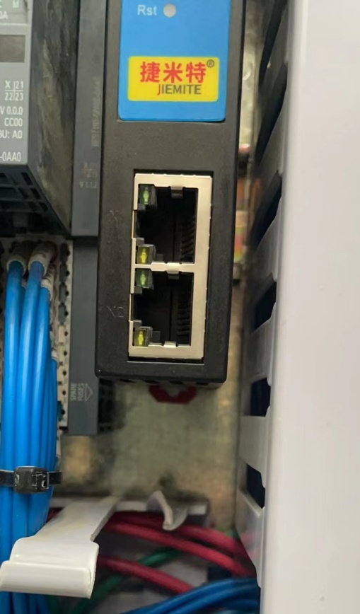

三、EtherCAT转CANopen协议转换实施过程
1.硬件部署与拓扑设计
· EtherCAT网络:采用台达控制器作为主站,通过超五类屏蔽双绞线连接JM-ECT-COP网关(作为第3号从站),网络末端启用120Ω终端电阻
· CANopen网络:网关作为主站,通过双绞线连接12台AGV驱动器(节点ID1-12),总线长度控制在40米内
· 电气隔离:在网关CAN接口端增加600V隔离模块,防止地环路干扰
2.EtherCAT转CANopen参数配置
(1)网关基础设置
· EtherCAT侧
o 在TwinCAT3中导入JM-ECT-COP的ESI文件(VendorID:0x00000235,ProductCode:0x0001000A)
o 配置从站地址为3,同步周期设为1ms
· CANopen侧
o 使用GW_Canopen_Builder工具设置波特率为1Mbps
o 扫描并分配AGV驱动器节点ID(1-12)
o 配置TPDO1为事件触发模式(COB-ID=0x181+NodeID)
(2)数据映射优化
· 输入映射:将AGV的0x6064(实际位置)映射至EtherCAT输入区0x6000:01
· 输出映射:将控制指令的0x607A(目标位置)映射至CANopenRPDO1(COB-ID=0x201+NodeID)
· 动态调整:通过网关配置软件设置数据刷新周期为2ms,解决高速运动时的数据丢失问题
