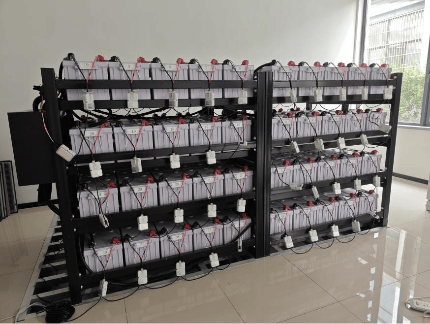

感知层:单体电池监测模块
ABAT100-S模块:每节电池配置一个,监测单体电压(支持2V/6V/12V电池)、负极温度(-20~150℃,精度±1℃)及内阻(精度±5%)。安装时连接电池正负极;
ABAT100-C模块:每组电池配置一个,配合霍尔传感器(如AHKC-EKB 500A/5V)监测充放电电流(精度0.5级)与环境温度,有助于防止电池过充或过放。

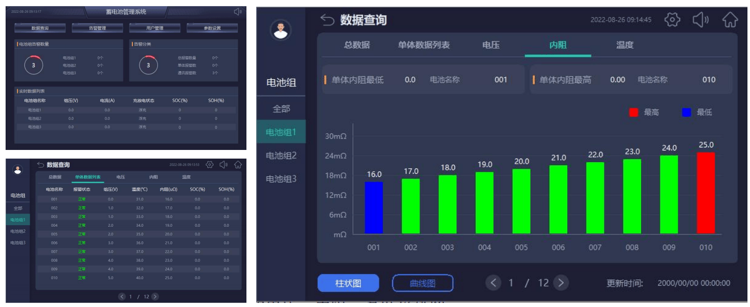

本地触摸屏(ATP007KT/ATP010KT):配备7/10英寸触控屏,显示单体电池参数与提示信息,支持历史数据查询,至多接入6台HS采集器;

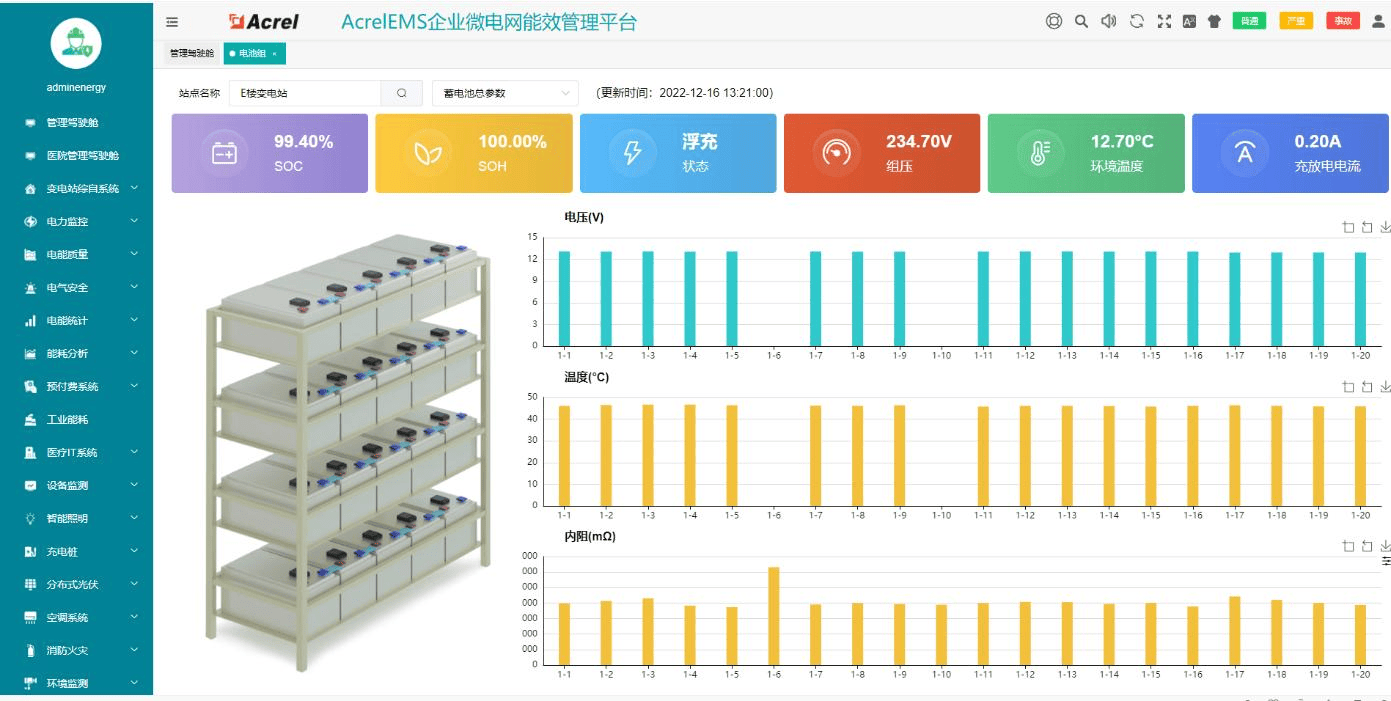

AcrelEMS平台:支持多组蓄电池远程监控,计算SOC与SOH,生成能效报表与故障记录,提供PC端与移动端访问。

多参数监测:包括单体电压、内阻、温度,组压、电流及环境温度;
预警提示:内阻上升30%、电压越限或温度超限时,发出本地报警与平台通知;
寿命趋势评估:依据内阻变化与循环次数提供电池健康状态参考;
备电时间显示:根据当前负载与SOC显示预估剩余时间;
数据记录与导出:支持1年以上数据存储与Excel格式导出。

•项目需求:2 组 UPS 带 80 节 12V 铅酸蓄电池,需实时掌握备电能力,满足 IT 设备 15 分钟后备时间要求;
•方案亮点:
a.配置 ABAT100-S-12 模块 80 个、ABAT100-C 模块 2 个、HS 采集器 1 个,搭配 ATP007KT 触摸屏;
b.平台实时计算 SOC 与备电时间,当负载变化时(如 IT 设备扩容),自动更新备电时长,确保满足设计要求;
c.每月生成电池健康报告,对比内阻变化趋势,提前识别劣化电池(如某节电池内阻从 0.6mΩ 升至 0.8mΩ,触发预警)。
