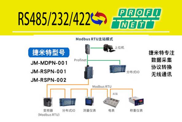

二、解决方案选型
面对 RS232 设备与 Profinet 网络的连接难题,工厂技术团队对市场上众多协议转换产品展开了全面且深入的调研。经过多轮对比分析,综合考量产品性能、稳定性、兼容性、可扩展性以及成本效益等诸多因素,最终选定了RS232转Profinet智能网关作为连接 RS232 设备与 Profinet 网络的核心桥梁。网关专为 RS232与Profinet 协议转换设计,具备卓越的技术优势与出色的应用表现,能够精准契合工厂的实际需求。

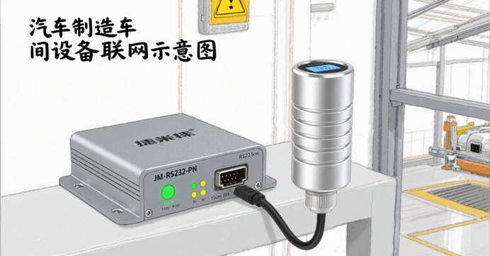

温湿度传感器连接:工厂选用了符合汽车制造环境要求的高精度温湿度传感器,如某品牌具备 AEC-Q100 标准认证、湿度精度可达 ±0.5% RH、温度精度可达 ±0.1°C 的型号。使用专用的 RS232 串口线,将温湿度传感器的 RS232 数据输出接口与RS232转Profinet智能网关的 RS232 输入接口进行细致连接。严格按照接口标识,确保 TX(发送端)与 RX(接收端)交叉对接,GND(接地端)稳固连接,从而搭建起稳定可靠的温湿度数据传输物理链路,保障温湿度数据能够准确无误地传输至网关。
压力变送器连接:对于压力变送器,工厂采用了能够适应复杂工业环境、测量精度高的产品。同样使用适配的 RS232 串口线,将压力变送器的 RS232 接口与网关的 RS232 接口进行连接,遵循正确的接线规则,保证压力数据传输线路的通畅。
网关与网络连接:使用以太网线缆,一端连接RS232转Profinet智能网关的 Profinet 网络接口,另一端接入工厂已部署的 Profinet 网络交换机,使网关成功融入 Profinet 网络架构,为后续将温湿度和压力数据上传至控制系统奠定基础。
