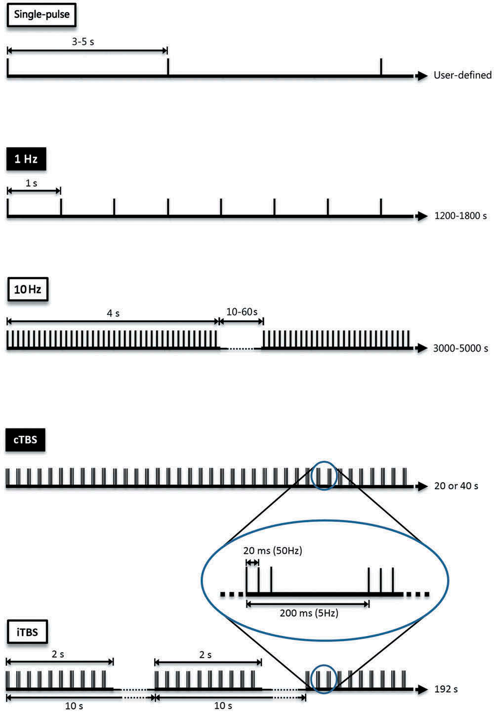

iTBS 与 cTBS定义(图1):
iTBS 和 cTBS 是两种特定的 Theta Burst Stimulation (TBS) 协议,最初是通过重复经颅磁刺激 (rTMS) 技术实现的。
iTBS (间歇性Theta脉冲刺激 - intermittent Theta Burst Stimulation)
模式:以2秒的刺激簇(包含10个burst,因为5Hz * 2s = 10)和8秒的静息期交替进行。总共重复20个循环(总计600个脉冲)。
效应:通常诱导长时程增强 (LTP) 样效应,即增强大脑皮层的兴奋性。在运动皮层表现为增加运动诱发电位(MEP)的幅度。
cTBS (连续性Theta脉冲刺激 - continuous Theta Burst Stimulation)
模式:连续、无间歇地施加刺激簇,持续40秒(总计600个脉冲)。
效应:通常诱导长时程抑制 (LTD) 样效应,即抑制大脑皮层的兴奋性。在运动皮层表现为降低运动诱发电位(MEP)的幅度。
核心思想:两者都使用相同的“基础材料”(50Hz的burst,以5Hz的节奏重复),但通过不同的时间模式(间歇 vs. 连续)来产生截然相反、双向调节的神经可塑性效应。

图1 iTBS以及cTBS刺激协议定义示意图

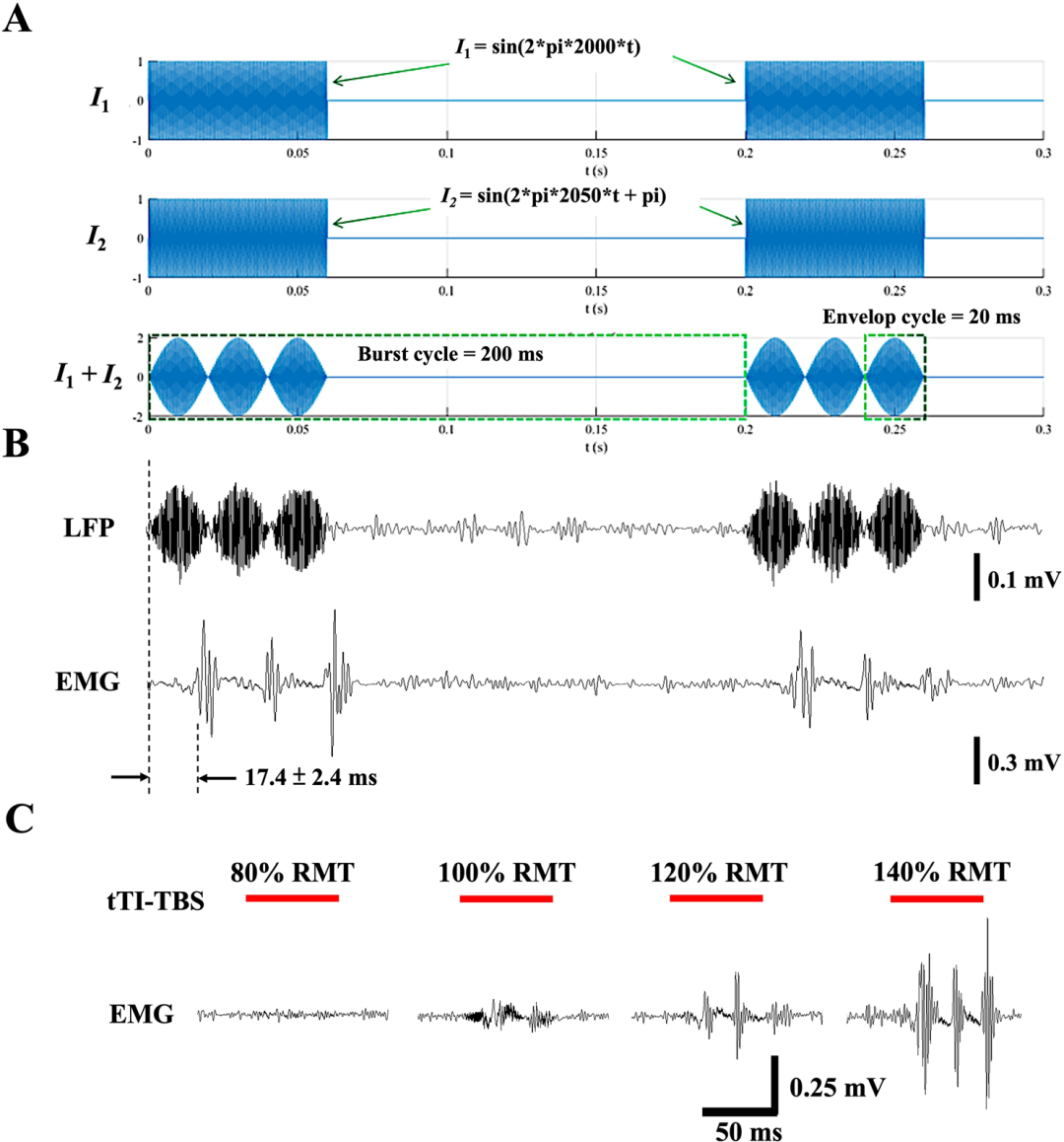

tTI-iTBS(图2A使用tTIS设备产生一个间歇性的TBS模式的干涉电场。
tTI-cTBS: 使用tTIS设备产生一个连续性的TBS模式的干涉电场。
电刺激装置
图2 Burst-TI波形生成与生理响应验证
总结:图2通过理论合成和体内实测,证实了预调制tTIS技术能在脑内成功生成目标TBS波形,并且该波形能有效诱发同步的肌电反应,其响应强度与刺激强度成正比。

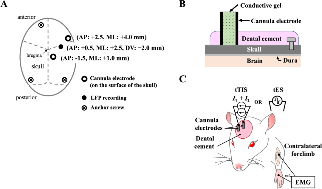

动物:SD 大鼠,植入颅骨电极(2极布置)。

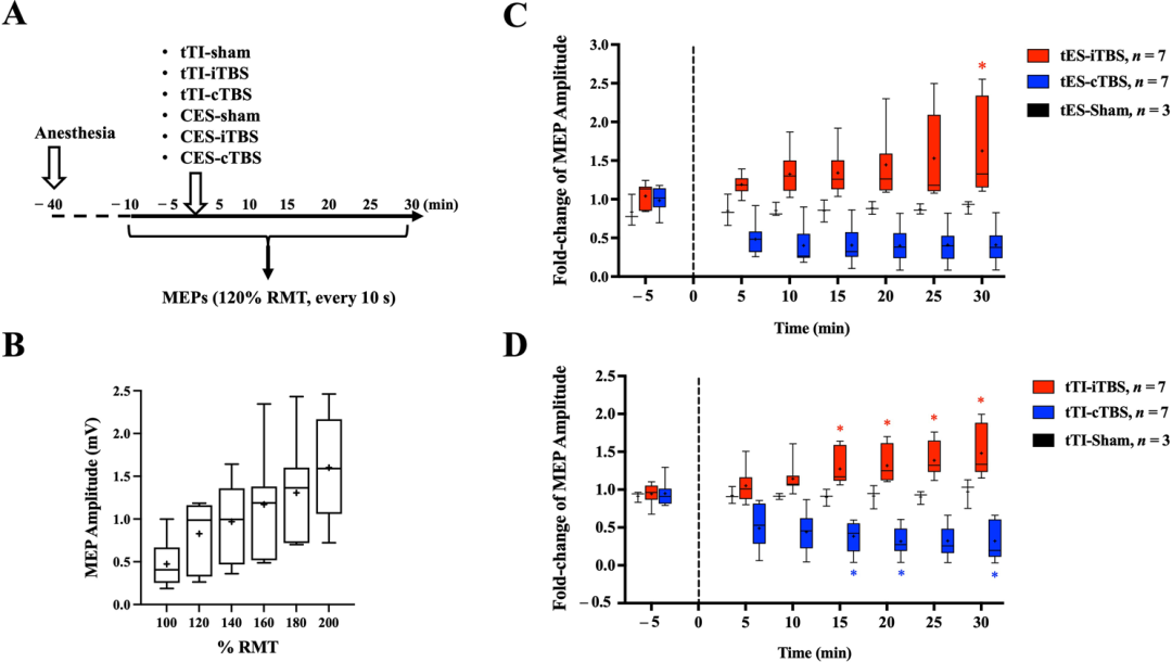

刺激协议:tTI-iTBS / tTI-cTBS / sham,强度为 RMT 的 80%。
记录:MEP 幅度变化(基线 vs 干预后)。
统计分析:非参数检验(Friedman + Dunn’s test)。
电刺激装置
图3 实验装置与电极植入示意图
总结:图3展示了在大鼠颅骨上植入双套管电极的精确立体定位坐标、电极固定方式以及刺激与记录的整体实验配置,明确了半侵入式刺激靶点和EMG记录方案。
研究结果:
tTI-iTBS:15–30 分钟后 MEP 显著增强(LTP-like)。
tTI-cTBS:15 分钟后 MEP 显著抑制(LTD-like)。
与 tES-TBS 对比:效果无显著差异,但变异度更低。
Sham:无显著变化。
电刺激装置
图4 神经可塑性调控效果分析
Panel A: 实验时间线图。清晰展示了实验流程:基线记录(-10 to 0 min)、干预(0 min, TBS或Sham)、干预后记录(0 to 30 min)。
Panel B: tES输入-输出曲线。箱式图展示了使用传统电刺激(tES)时,MEP振幅随刺激强度(100%-200% RMT)增加而增大,证明了实验系统本身的有效性和可靠性。
Panel C: tES-TBS调控效果。箱式图展示了经tES输送iTBS、cTBS和Sham后的MEP变化。iTBS表现出兴奋趋势(30min时显著),cTBS有抑制趋势但不显著。
Panel D: tTIS-TBS调控效果。箱式图展示了经tTIS输送iTBS和cTBS后的MEP变化。tTI-iTBS在15min后显著增强MEP,tTI-cTBS在15min后显著抑制MEP,Sham无效果。
总结:图4核心结果图。Panel D的结论最为关键:tTIS不仅可以传递TBS模式,还能成功诱导出预期的、双向的神经可塑性变化(LTP样和LTD样效应),其效果甚至比传统tES(Panel C)更显著和稳定。Panel A提供了结果解读的时间框架,Panel B是用于验证实验基础可靠性的对照数据。
