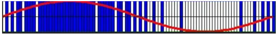

脉冲密度调制(Pulse Density Modulation, PDM)就是将模拟信号的幅值用固定宽度脉冲的相对密度来表示。具体来说就是高于平均幅值的模拟信号用正脉冲表示,对应二进制1;低于平均幅值的模拟信号用负脉冲表示,对应二进制0。模拟信号的幅值越大,对应数字信号1的密度就越大;反之,模拟信号的幅值越小,对应数字信号0的密度就越大。中间幅值则用1和0连续转换来表示。下图是红色模拟信号与蓝色PDM信号对比图,其中1用蓝色表示,0用白色表示。
ADC芯片
PDM的优势是接口简单,只需要两根信号线,即时钟和数据,硬件简单,功耗低,是模拟麦克风的常用格式。
