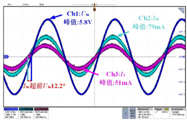

  在实验过程中需要高频交流电源为发射侧提供电能,以电源信号发生器接ATA-1220E宽带功率放大器以产生6.78MHz的正弦电压作为输入电源,通过示波器测量发射侧与接收侧的电压与电流以计算功率和效率,以新鲜猪肉作为传能介质搭建了实验平台进行了变负载实验。

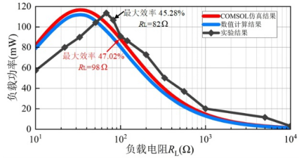

  实验结果:
无线电能传输
图:实验结果1
无线电能传输
图:实验结果2
  由于猪肉组织和人体组织的介电特性存在一定的差异,导致实验结果与COMSOL仿真结果与数值计算结果纯在一定的差异,但是一定的误差允许范围内证明了所提出多组织层链路模型的准确性。最终以45.28%的效率传递了106.6mW到负载,该功率等级为心脏起搏器无线充电一小时可供其运作30天。

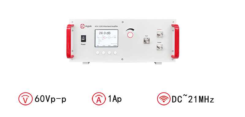

  功率放大器推荐:ATA-1220E
无线电能传输
图:ATA-1220E宽带放大器指标参数
