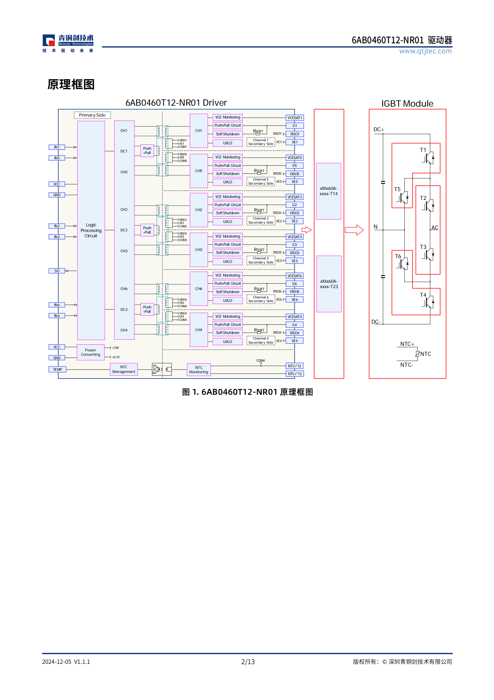

6AB0460T12-NR01六通道IGBT驱动器基于自研ASIC芯片,专为ANPC I型三电平储能变流器中中高功率应用而生,主要参数如下17:
通道数:6路独立驱动,完全适配三电平六开关(T1~T6)拓扑
最大工作电压:适用于1700V及以下(EconoDual™3/PrimePack™3等封装)IGBT模块
单通道驱动功率/峰值电流:4W/±60A
供电电源:+15V输入,驱动侧输出+15V/-8.5V双极性
最大开关频率:5kHz,满足储能PCS常见工况
绝缘耐压:原副边6000Vac,副边间4500Vac,满足高压储能系统隔离要求
运行/存储温度:-40~85℃
集成电源:6路独立DC/DC隔离电源(典型转换效率80%)
机械结构:模块尺寸299.5mm x 127mm x 51.4mm,板厚公差±10%,机械安装孔完全绝缘设计,便于系统集成与快速维护。

完善保护机制 欠压/短路/软关断/VCE退饱和、NTC温度监控一体化,独立/联动输出,主动断路、精准防护

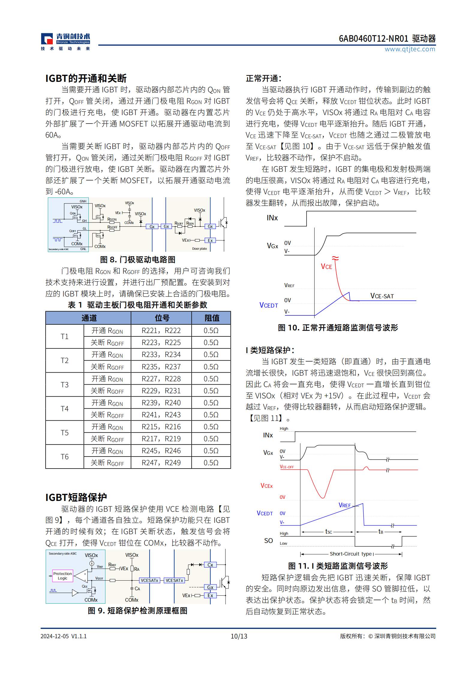

短路保护VCE监测:每通道独立VCE退饱和检测,响应时间快至8μs,能精确识别I/II类短路(硬短路/软短路),防止IGBT击穿/炸管
软关断功能:当短路或异常触发时进入软关断状态,门极输出快速过渡至高阻,抑制浪涌尖峰,有效保障高压大功率场合下的安全
双级欠压保护:原边与副边电源皆实时监控,发生欠压自动关断并锁死输出,恢复需延迟确认,保证各通道开启安全
PWM互锁与桥臂互锁:内置PWM信号互锁逻辑(如T1/T3、T2/T4),完全阻断桥臂直通风险,符合EN/IEC国际安规20

门极开通/关断精准控制:每通道配置0.5Ω分立门极电阻,有助于优化关断速度、降低关断过冲,提升可靠性
