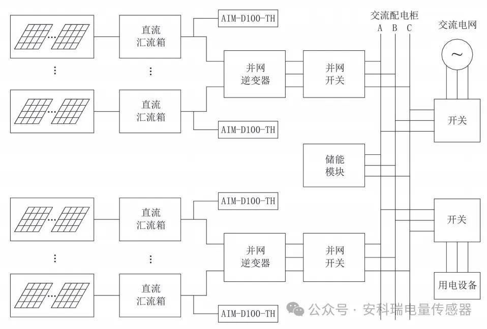

4.1光伏直流系统
在光伏直流系统中,AIM-D100-TH直流绝缘监测装置电压适配(DC100~1000V),具体应用架构如下:

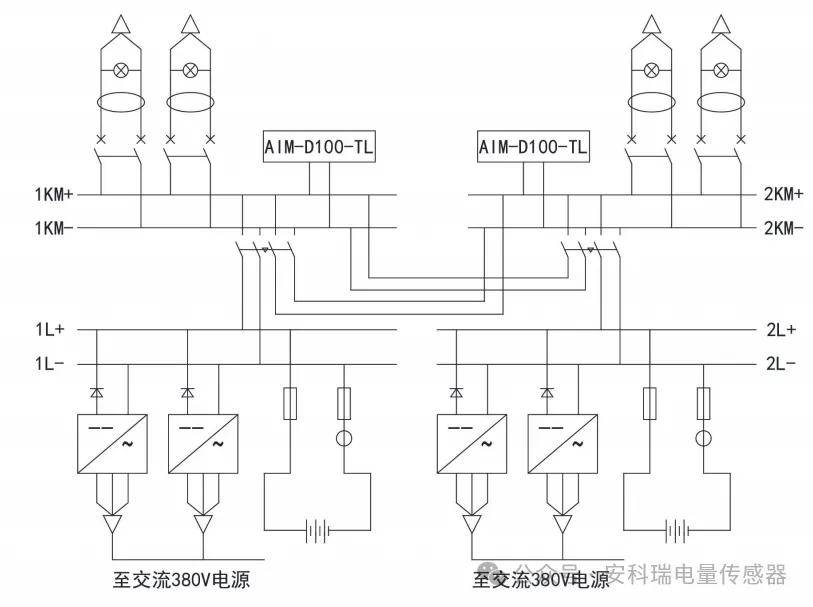

4.2直流屏配电箱系统
发电厂、变电站的直流屏配电箱是保障继电保护、断路器操作的关键设备,通常采用双回路设计,AIM-D100-TL(低压适配DC10~100V)为该场景的核心选型,应用方式如下:

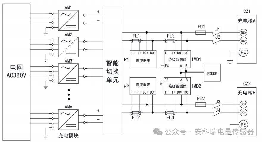

4.3电动汽车直流充电装置
电动汽车直流充电装置(如充电桩、换电站)的直流侧电压高(通常300~1000V)、电流大,绝缘故障风险高,AIM-D100系列(TS/TSL型)的应用可有效规避安全隐患:

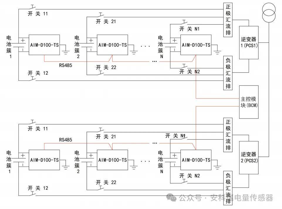

4.4大型储能系统
大型储能系统(如电站级储能、工商业储能)由多组电池簇、逆变器(PCS)及主控模块(BCM)组成,AIM-D100-TS型(导轨/壁挂兼容、三色报警灯)为该场景优选,应用架构如下:
