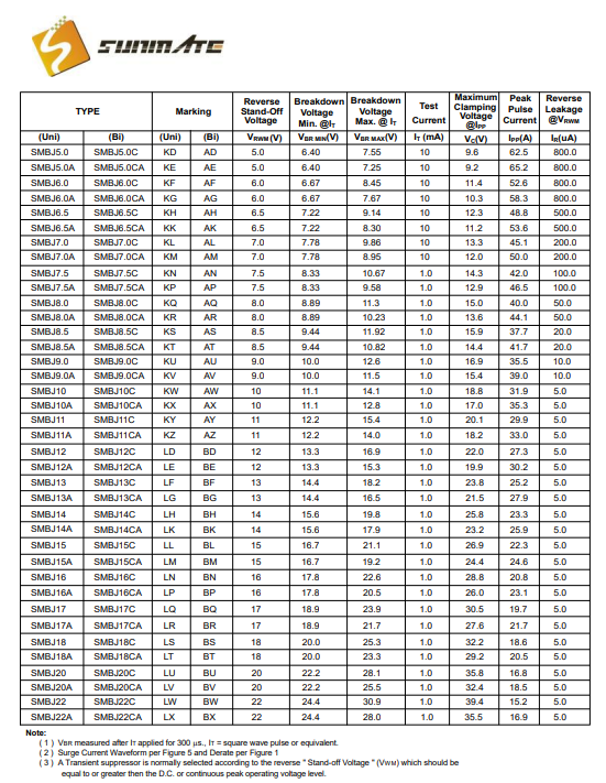

SMBJ5.0A贴片TVS瞬态抑制二极管详情简介
TVS瞬态抑制二极管SMBJ5.0A
极性(单双向):单向
VRWM(V)电压:5.0V
最大箝位电压@IPP:9.2V
峰值脉冲电流IPP(A):65.2
最大反向电流IR(uA):800
Power 消散功率:600W
封装形式: SMB/DO-214AA
单向印字代码: KE
包装数量:0.5K装
存储温度 :-55 to +150
安置类型:SMT

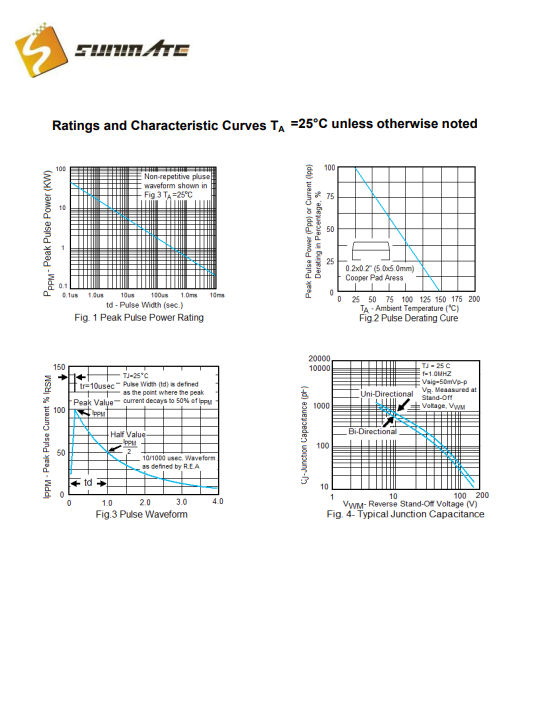

适用于表面安装应用低外形封装低增量浪涌电阻,出色的夹紧能力
600W峰值脉冲功率能力,a10/10004波,重复率(dutycycle):0.01%高温焊接保证:260*C/10秒
