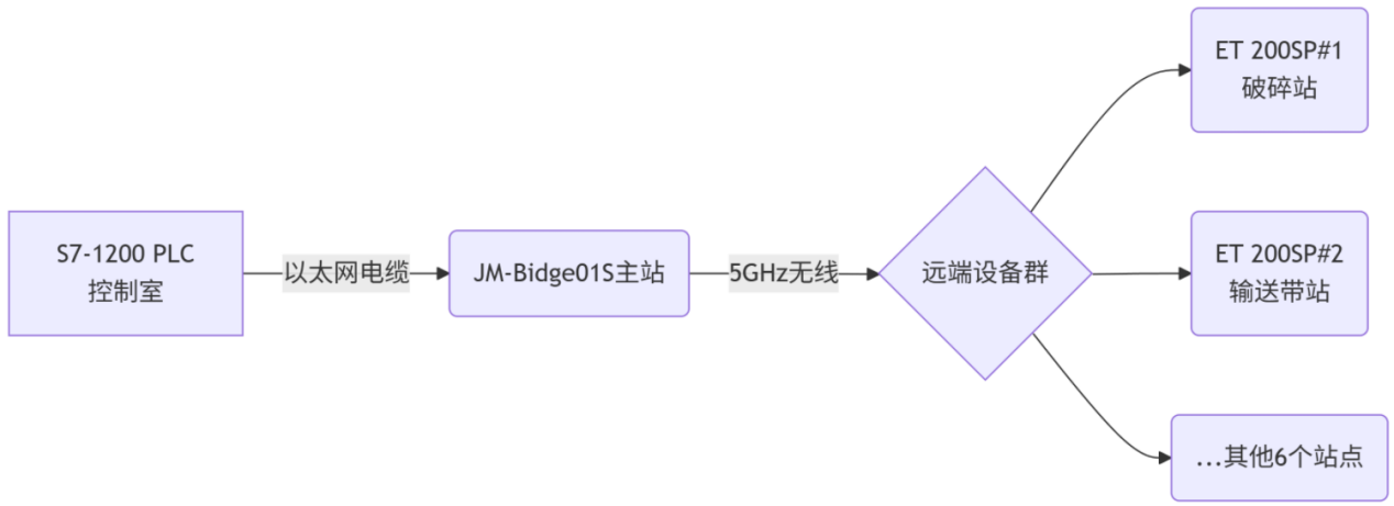

1.网络拓扑结构
Profinet
· 主网桥部署:在车间楼顶安装JM-Bridge01S主网桥,配备24dBi抛物面定向天线,通过POE供电模块连接至PLC 1200的以太网口。天线方向对准仓储区方向,安装高度距地面12米以减少障碍物遮挡。
· 从网桥部署:每个ET 200SP模块就近配置1台JM-Bridge01S从网桥,采用16dBi平板定向天线,安装于仓储区建筑物顶部,统一指向主网桥方向。从网桥通过超五类屏蔽网线连接至ET 200SP的PROFINET接口。
· 冗余设计:主网桥侧配置2台设备实现热备份,当主设备故障时自动切换至备用设备,切换时间<50ms,确保通讯不中断。

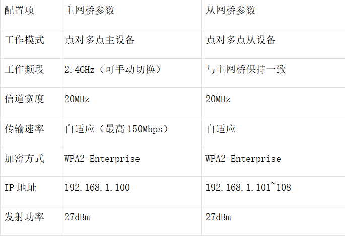

2. 技术参数配置
Profinet

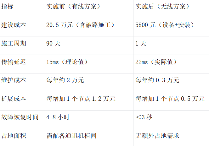

七、实施前后效果对比
Profinet
