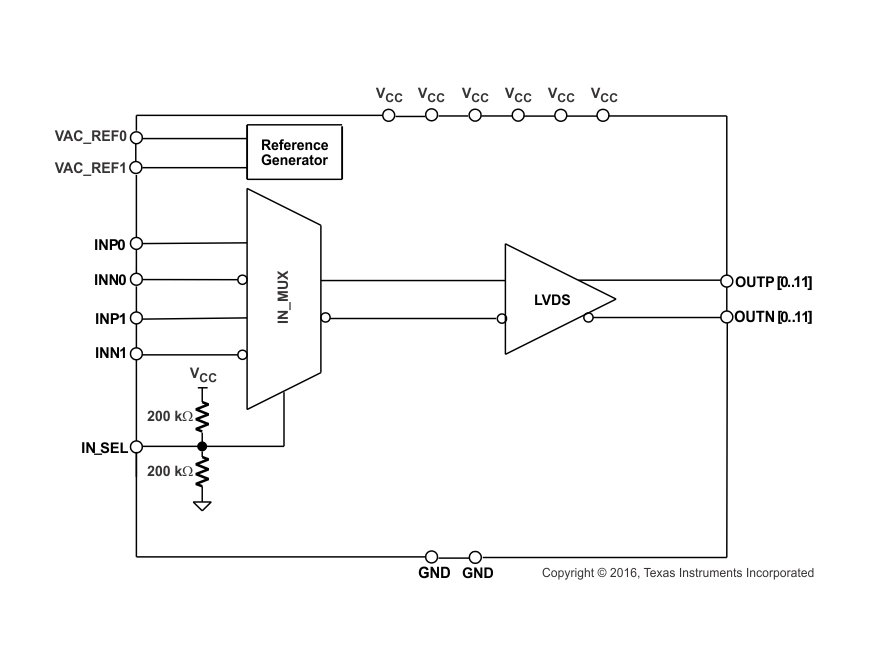

CDCLVD1212时钟缓冲器将两个可选时钟输入(IN0和IN1)中的一个分配给12对差分LVDS时钟输出(OUT0至OUT11),时钟分配的偏斜最小。该CDCLVD1212可以接受两个时钟源进入输入多路复用器。输入可以是LVDS、LVPECL或LVCMOS。
*附件:cdclvd1212.pdf
该CDCLVD1212专为驱动 50 Ω输电线路而设计。在单端模式下驱动输入时,适当的偏置电压 V AC_REF ,必须应用于未使用的负输入引脚。
IN_SEL引脚选择路由到输出的输入。如果此引脚保持打开状态,则会禁用输出(静态)。该部件支持故障安全功能。该器件具有输入滞后功能,可防止在没有输入信号的情况下输出随机振荡。
该器件在2.5 V电源环境中工作,特性范围为–40°C至85°C(环境温度)。该CDCLVD1212采用小型40引脚、6mm×6mm VQFN封装。

方框图
多路复用器

  • 双输入选择‌:通过IN_SEL引脚切换IN0/IN1输入源
  • 失效保护机制‌:内置输入迟滞防止无信号时输出振荡
  • 灵活接口设计‌:
    • 提供VAC_REF偏置电压(1.25V典型值)用于容性耦合输入
    • 支持DC/AC耦合方案
  • 封装规格‌:6mm×6mm 40引脚VQFN(带散热焊盘)
