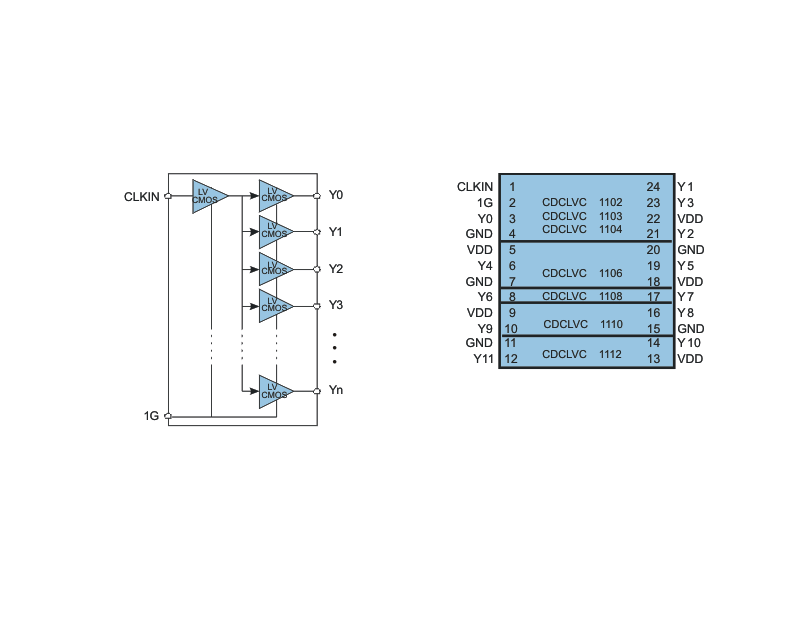

方框图
LVCMOS

4. 设计要点
  • 电源管理‌:建议每个电源引脚就近放置0.1μF去耦电容,高频场景可增加铁氧体磁珠抑制噪声。
  • 布局建议‌:输出端串联电阻(3.3V用10Ω,2.5V直连)以匹配传输线阻抗,未用输出可悬空。
  • 功耗计算‌:动态功耗公式为 Ptot = VDD×IDD + CPD×VDD²×ƒ + Cload×VDD²×ƒ×n
