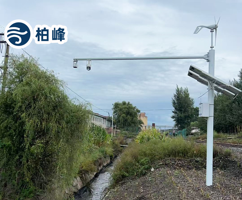

雷达水文监测站:智慧水文监测的技术革新与应用实践 柏峰【BF-LDSW】在全球气候变化与极端水文事件频发的背景下,传统水文监测手段面临着监测范围有限、实时性不足、恶劣环境适应性差等诸多挑战。雷达水文监测站作为一种基于现代雷达技术的新型监测设备,凭借其非接触式测量、全天候工作、高精度数据获取等优势,正逐步成为智慧水文监测体系的核心组成部分。本文将从技术原理、核心技术架构、典型应用场景及未来发展趋势四个维度,深入剖析雷达水文监测站的技术特性与实践价值。

雷达水文监测站并非单一的雷达设备,而是由多个功能模块协同构成的综合监测系统,其核心架构包括雷达探测模块、数据处理模块、通信传输模块、供电模块及运维管理平台,各模块功能如下:
- 雷达探测模块:作为系统的“眼睛”,负责电磁波的发射与回波接收。根据监测需求可选用不同类型的雷达传感器,如连续波雷达(适用于流速监测)、脉冲雷达(适用于水位监测),部分高端设备采用双雷达融合技术,同时实现水位与流速的同步测量,提升监测效率。
- 数据处理模块:承担“大脑”的角色,采用嵌入式处理器与专用算法,对雷达回波信号进行降噪、滤波、解算等处理,将原始信号转化为水位、流速、流量等标准化水文数据。同时具备数据质量控制功能,可自动识别异常数据并标记,保障数据可靠性。
- 通信传输模块:实现监测数据的实时上传与远程控制。支持4G/5G、LoRa、NB-IoT、卫星通信等多种传输方式,可根据监测站点的网络覆盖情况灵活选择。对于偏远地区无公网覆盖的站点,卫星通信模块可确保数据不中断传输。
- 供电模块:为整个系统提供稳定电力支持
- 运维管理平台:通过Web或移动端界面,实现对监测站的远程监控、数据查询、设备管理与告警通知。平台具备数据可视化功能,可生成水位流量过程线、趋势图等,同时支持数据导出与对接上级水文信息系统,为水文预报、水资源管理提供数据支撑。
