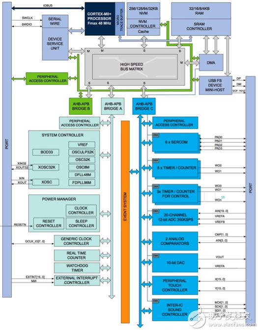

高级 MCU 通过将全套模拟和数字外设与功能强大的处理器内核集成在一起,从而帮助简化硬件设计。例如,Microchip Technology 的 ATSAMD21G18 MCU 将 ARM Cortex-M0+ 内核、256 KB 闪存、32 KB SRAM、高级控制子系统和大量外设全部集成在 10 x 10 mm 见方的扁平 (TQFP) 封装(图 1)中。
ARM
图 1:Microchip Technology 的 SAM D21 MCU 系列成员都基于超低功耗 ARM® Cortex®-M0+ 内核,提供全套功能块和外设,差别仅在于具体的存储器大小和外设通道数量。(图片来源:Microchip Technology)
除了 32 个 GPIO 之外,ATSAMD21G18 MCU 的外设集还包括多个高级串行通信 (SERCOM) 通道、波形输出通道、多通道 12 位模数转换器 (ADC)、模拟比较器、10 位数模转换器 (DAC)。

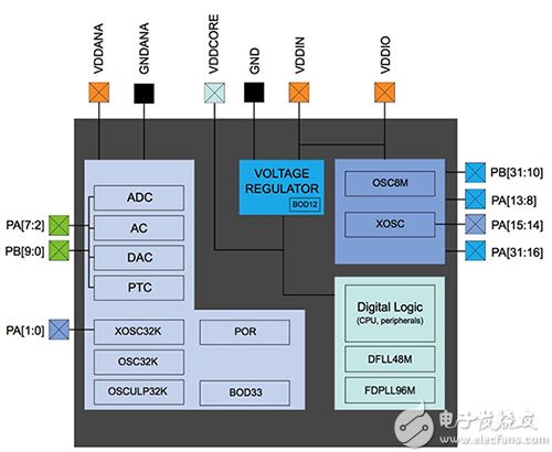

有了此类高级 MCU,开发人员无需花费时间查找和连接外部外设,但它们仍然对在系统设计中部署 MCU 的方式提出了严格要求。例如,在集成多种类型的电路时,ATSAMD21G18 MCU 的设计要通过相应的一组单独域来提供电源。因此,开发人员必须处理处理器内核 VDDCORE、内部稳压器 (VDDIN)、外设 (VDDIO) 和模拟模块 (VDDANA) 的多个电源和接地引脚(图 2)。
在设计过程中,开发人员必须遵守具体的建议,包括提供电源、接地以及选择和放置去耦电容器——这些对于经验丰富的开发人员极为平常,但对于新接触嵌入式 MCU 硬件设计的开发人员而言,却是潜在的陷阱。
ARM
图 2:Microchip Technology 的 ATSAMD21G18 MCU 使用多个功率域为不同的模拟和数字块供电,在为这些域供电时需要多加注意。(图片来源:Microchip Technology)

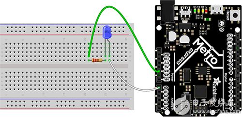

开发人员可通过对模拟或数字 IO 引脚的直接访问,轻松地扩展硬件功能。例如,他们可以通过试验板将 LED 连接到开发板的 A0 连接(图 4),并且使用模拟模块让 LED 闪烁(列表 4),以详细研究模拟输出特性。
图 4:开发人员可以通过将试验板电路,例如具有限流电阻器的 LED,连接到 Metro M0 Express 板的 A0 模拟输出,即可调出 MCU 的 DAC,从而快速构建外部硬件原型。(图片来源:Adafruit)
import board
import analogio
led = analogio.AnalogOut(board.A0)
while True:
    led.value = 65535   # max brightness
    time.sleep(0.5)     # stay on for 1/2 sec
    led.value = 0       # off
    time.sleep(0.5)     # stay off for 1/2 sec
列表 4:对于图 4 所示的试验板电路,开发人员使用 CircuitPython analogio 模块,创建绑定到该板 A0 引脚的 Analogout 类实例 (led),并修改其值属性,以便控制 LED 亮度。(代码来源:Adafruit)

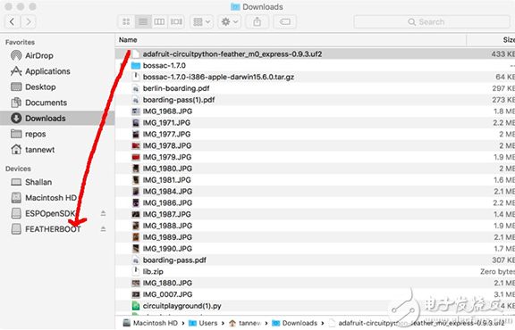

Adafruit 为该开发板提供了内置的引导程序,可自动加载 USB Flashing Format (UF2) 映像。开发人员通过按下该开发板的 RESET 按钮两次来触发引导程序进程,这会导致在用户的主机文件系统中出现一个新的“boot”可移动驱动器。开发人员只需将 UF2 映像从主机系统拖放到代表开发板的可移动驱动器即可(图 5)。这与最初用于加载 CircuitPython 的过程相同。在这种情况下,开发人员只需拖放使用自定义代码构建的 UF2 映像。引导程序会自动执行,将新映像刷入该开发板。
ARM
图 5:Adafruit 通过为开发板提供引导程序简化了映像刷写,当通过按下开发板的 RESET 按钮启动时,导致 BOOT 可移动驱动器显示在文件系统中(本例中为 MAC OS),开发人员只需将新的 UF2 映像拖放至该驱动器上。(图片来源:Adafruit)
