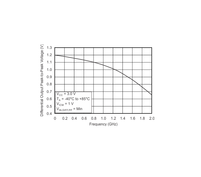

    参数
时钟频率
方框图
时钟频率
