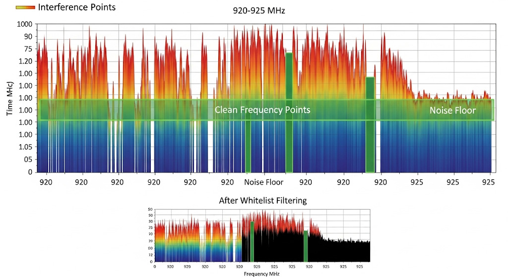

误区6:不做频谱体检
症状:白天好、晚上差;换班/充电时段暴雷。
防坑:进场先做瀑布图与白名单子信道;多机协同用时分(TDM)或同步抑制 R2RI。

噪声底与脏频(瀑布图 5–10 分钟);

(3)预选参数(起手式):功率 18–22 dBm,BLF 250 kHz,M=4,Session S2/S3,白名单 6–8 个子信道,单口驻留 80–120 ms。

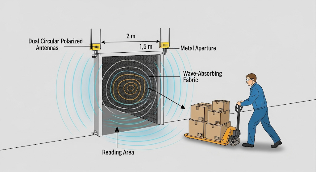

4.1 人/货通道RFID门禁
硬件:双侧圆极化定向 + 顶射补盲;边界金属光阑 + 吸波布。
参数:功率 ≤20 dBm;白名单 6–8 子信道;S2;BLF 250 kHz;M=4;Dense Reader 开。
触发:地感或红外开窗 300–600 ms。
目标:漏读 ≤1.5%,误读 ≤0.1%。
