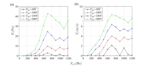

  实验结果:随着激励频率从0增加到1400Hz,测量到射流孔处时均总压和射流速度如下所示。在不同的电压下,射流总压和速度的变化趋势相似;而当电压一定时,出口速度先随激励频率增加,然后下降。在激励频率为700Hz时可以发现一个明显的峰值,测量到的频率峰值(700Hz)接近激励器空腔的共振频率,因此为最佳激励频率。在幅值为100V的正弦电压下,在此共振频率下工作可产生时均出口速度为8.3m/s的射流。
高压放大器
图:实验结果

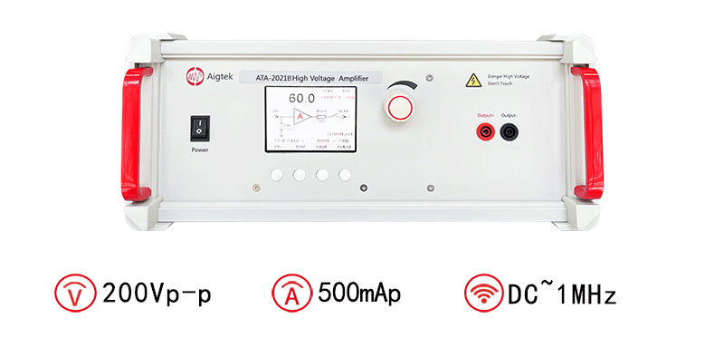

  功率放大器推荐:ATA-2021B高压放大器
高压放大器
图:ATA-2021B高压放大器指标参数
