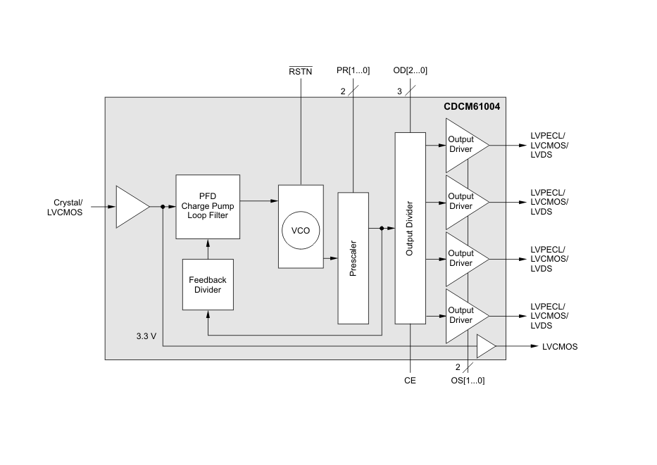

该CDCM61004是一款高性能、低相位噪声、全集成电压控制的 振荡器 (VCO) 时钟合成器,具有四个通用输出缓冲器,可配置为 兼容 LVPECL、LVDS 或 LVCMOS。每个通用输出也可以转换为两个LVCMOS 输出。此外,LVCMOS 旁路输出时钟可在输出配置中提供,该配置 可以帮助晶体负载以实现精确所需的输入频率。它有一个 完全集成、低噪声、基于 LC 的 VCO,工作频率范围为
1.75 GHz 至 2.05 GHz。
锁相环 (PLL) 使 VCO 相对于输入同步,这可以 要么是低频晶体。输出共享一个来自VCO内核的输出分压器。 所有设备设置都通过控制引脚结构进行管理,该结构有两个控制 预分频器和反馈分频器,三个控制输出分频器的引脚,两个引脚 控制输出类型,以及一个控制输出的引脚启用。任何时候 PLL 设置 (包括输入频率、预分频器分频器或反馈分频器)发生变化时,必须进行复位 通过复位控制引脚发出(设备复位为低电平有效)。复位启动 PLL 重新校准过程以确保 PLL 锁定。当器件处于复位状态时,输出和分压器为 关闭。
输出频率(f )与频率成正比 输入时钟(f ).反馈分压器、输出分压器和VCO 频率集 f关于 f .
通过使用控制,可以从 1、2、3、4、6 或 8 中选择输出分频器 引 脚。反馈分频器和预分频器分频器组合可从25和3、24和3、20中选择 和 4,或 15 和 5,也通过使用控制引脚。CDCM61004框图显示了CDCM61004的高级图。

方框图
LVCMOS
