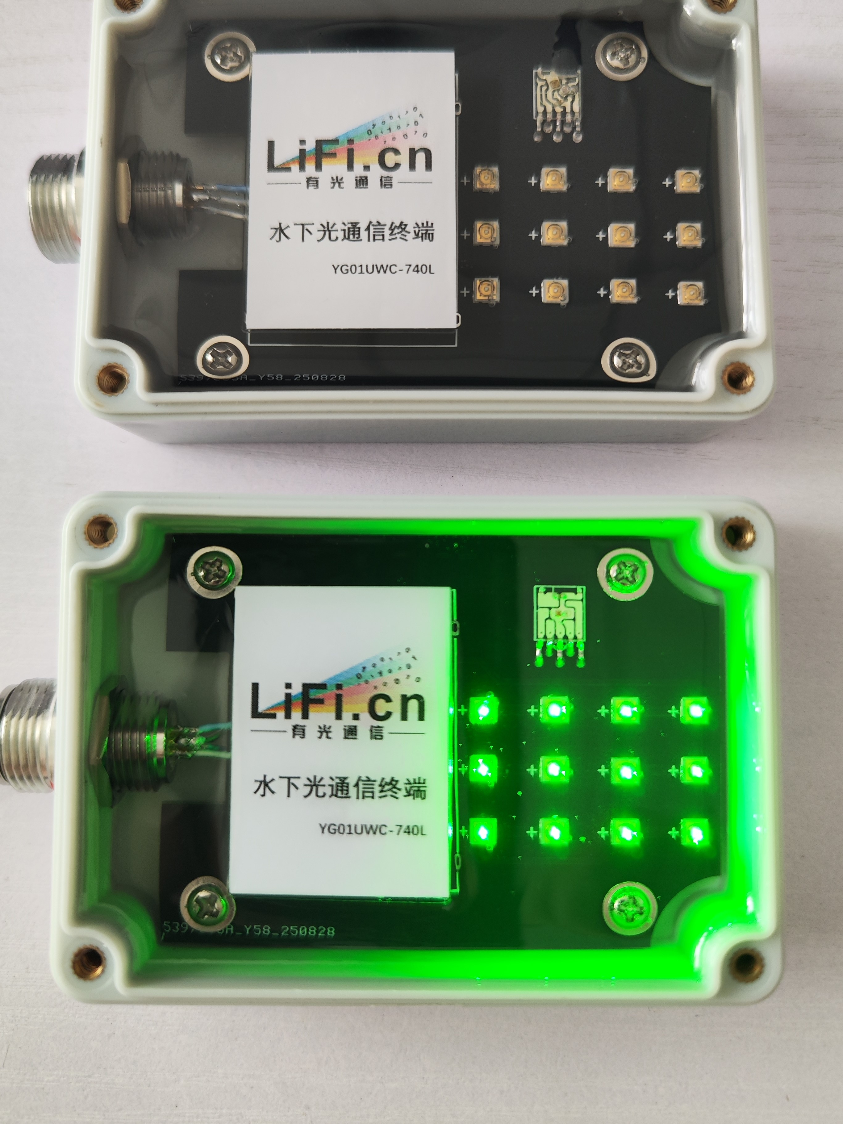

在这一背景下,采用蓝绿光进行通信的水下通信终端提供了一种面向浅水应用的解决方案。这款产品的特点在于其使用蓝绿光通信并结合了低成本的防水结构设计。
水下信道
其通信技术采用了特定波段的蓝绿光。自然光中,蓝绿光波段在水中的衰减系数最小,穿透力强,被称为“水下通信的窗口”。这款终端利用LED或激光二极管发射经过调制的光信号,接收端通过光电传感器进行捕获和解调。这种方式实现了高于声通信的传输速率,可支持视频、传感器数据等内容的传输,同时延迟较低。其通信距离在清澈的浅水环境中可达数十至上百米,适用于养殖监测、水下机器人控制、潜水员通信等典型浅水应用。
该终端的防水结构采用ABS工程塑料外壳并填充环氧树脂实现密封。ABS材料具有一定机械强度和耐腐蚀性,通过注塑成型构成外部壳体。内部电路及光学元件则通过环氧树脂灌封进行包裹固化,形成物理隔离以达到防水和耐压效果。这种防水方式的主要优势在于成本较低。由于省略了传统金属水密舱结构,避免了复杂的机械密封设计和精密加工,从而大幅降低了材料与制造成本。
