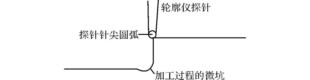

本文采用探针式台阶仪对口径120 mm的衍射光学元件进行检测,分析了探针圆弧(半径2–5 μm)、刀具“过切”和探针跳跃等误差源,并通过数据滤波、微分处理和拟合算法,提取了台阶高度误差(0.1 μm)和位置误差(1 μm)。最终,将处理后的误差数据反馈至补偿加工过程,实现了面形误差0.539 μm的精密制造,为DOE的高精度加工提供了有效的检测与数据处理方法。

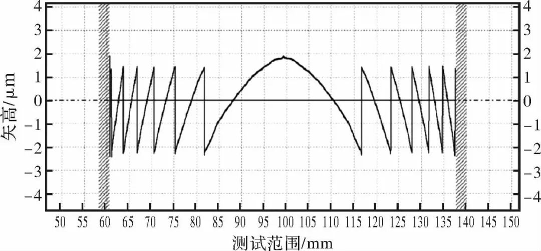

光学设计的衍射面形示意图
工作原理:基于光的衍射效应,通过微浮雕结构调制波前
数学模型:CODE V中的衍射面方程,包含非球面基底与衍射叠加部分。
结构特点:衍射结构叠加于非球面基底,相位突变由取整函数控制。

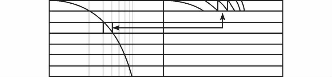

衍射台阶检测微区示意图
接触式测量:台阶仪,X向光栅尺定位,Z向压电陶瓷记录,精度纳米级
非接触式测量:干涉仪,适用于连续面形,但对突变点检测困难。
选择理由:台阶仪能捕捉突变信号,但需处理探针误差和程序“死区”。

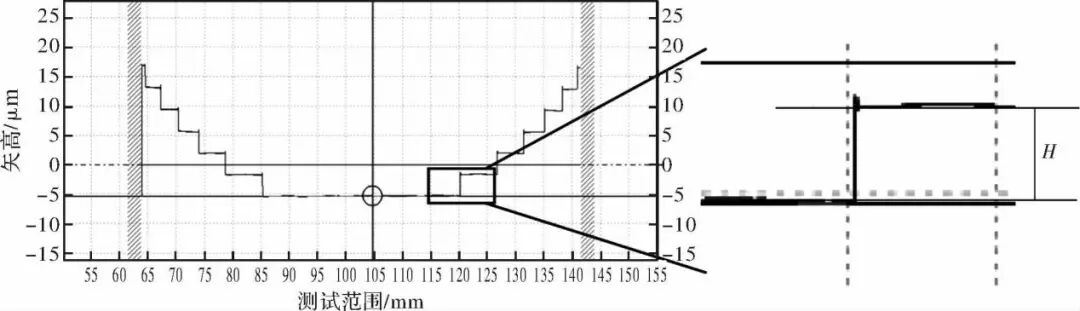

台阶仪自带程序处理图
光学元件
去除非球面基底后面形及台阶高度计算图例
通过台阶仪检测获取的原始数据经基底去除后,得到衍射面形误差分布。进一步通过拟合突变点两侧平台高度差,计算台阶高度误差为0.1 μm,面形总误差为0.539 μm。结果表明,台阶仪能有效捕捉高度信息,但需通过算法补偿探针圆弧引起的测量偏差

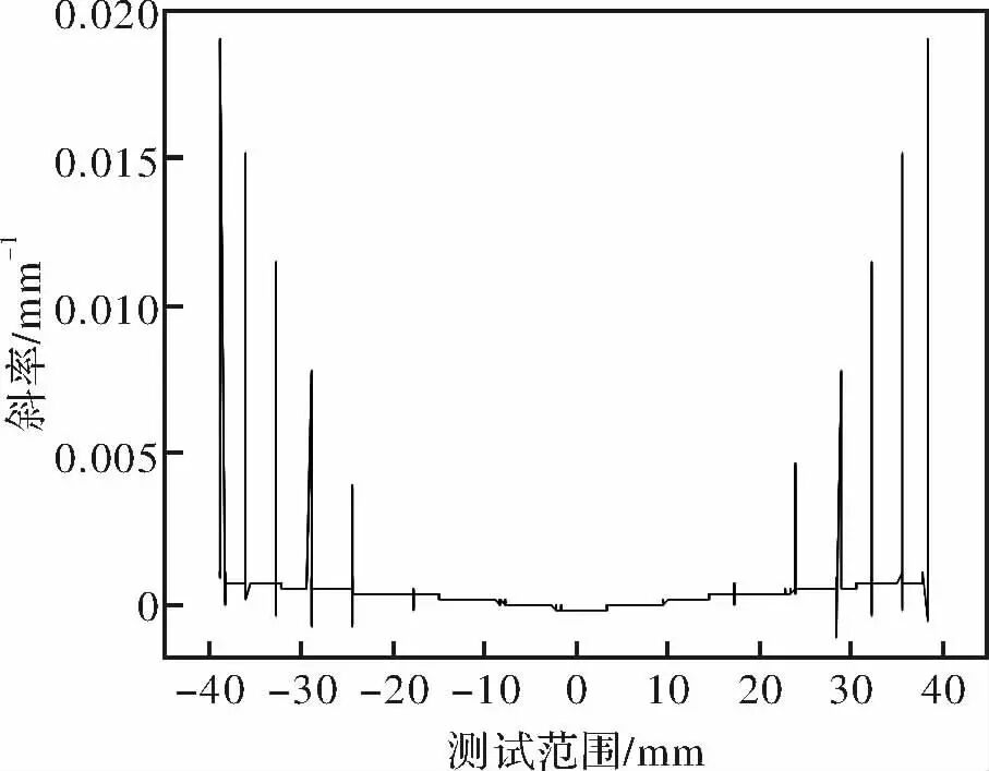

衍射突变点位置数据
光学元件

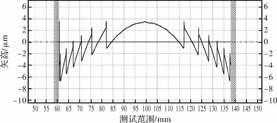

补偿加工后面形
为获取影响衍射效率的关键位置参数,对滤波后的数据进行微分处理,提取相位突变点位置。结果显示,位置误差控制在1 μm以内,满足光学设计对相位突变点的精度要求。该方法克服了干涉仪在突变点检测中的局限性,凸显了台阶仪在非连续面形检测中的优势
