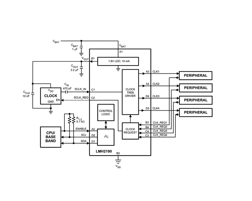

方框图
无线局域网

3. 典型应用
  • 解决时钟分配问题:长走线驱动、负载隔离、频率牵引抑制
  • 适用场景:
    • 无线模块(蓝牙/WLAN/DVB-H)时钟分配
    • 多外设系统的时钟树管理
4. 功能模块详解
  • 时钟树驱动‌:
    • 支持DC/AC耦合输入(AC模式需外接耦合电容)
    • 可编程输出驱动强度(分4档匹配10pF-50pF负载)
  • 时钟请求逻辑‌:
    • 每个通道独立使能控制(CLK_REQx引脚)
    • 支持极性配置(高/低电平有效)
  • LDO稳压器‌:
    • 93dB PSRR(100Hz时)
    • 可为外部TCXO供电
  • I²C控制‌:
    • 地址38h,支持寄存器配置
    • 可覆盖引脚默认设置(如强制使能/关闭输出)

6. 设计建议
  • 布局要点‌:
    • 缩短SCLK_IN和CLKx走线
    • VBAT/VOUT需就近放置去耦电容(推荐1μF+100nF组合)
  • 寄存器配置‌:
    • 上电后需通过I²C初始化(默认配置可能不匹配应用需求)
