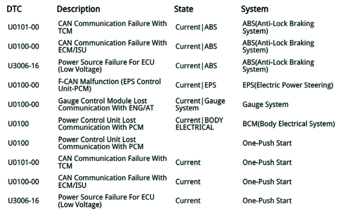

用故障检测仪检测,发现每次故障出现后防抱死制动控制单元(ABS)、电动助力转向控制单元(EPS)、组合仪表及智能钥匙进入控制单元中均会存储通信类故障代码U0101-00、U0100-00及U3006-16(图1)。查看维修手册得知,ABS、EPS、组合仪表、智能钥匙进入控制单元及动力控制单元(PCM)均在F CAN总线上,由此推断F CAN总线通信偶尔异常。

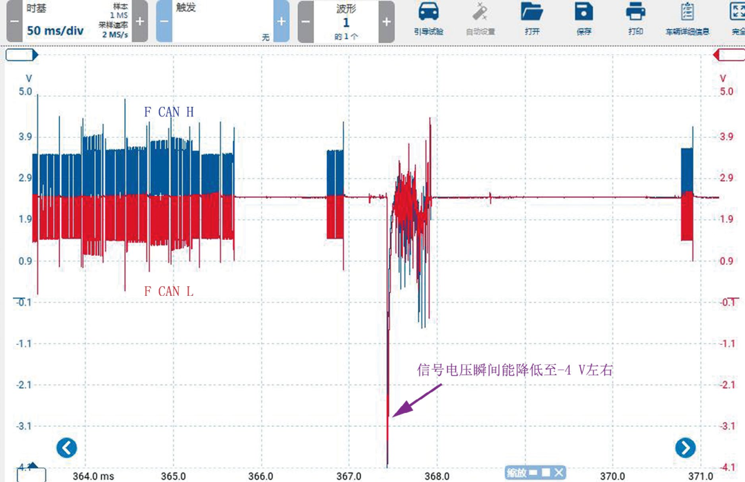

用虹科Pico汽车示波器测量F CAN总线信号波形(图2),发现F CAN H信号偶尔下翻,且与F CAN L 信号基本重合,类似F CAN H线断路时出现的故障波形,但信号电压瞬间能降低至-4 V左右,这又与F CAN H线断路时出现的故障波形不符。

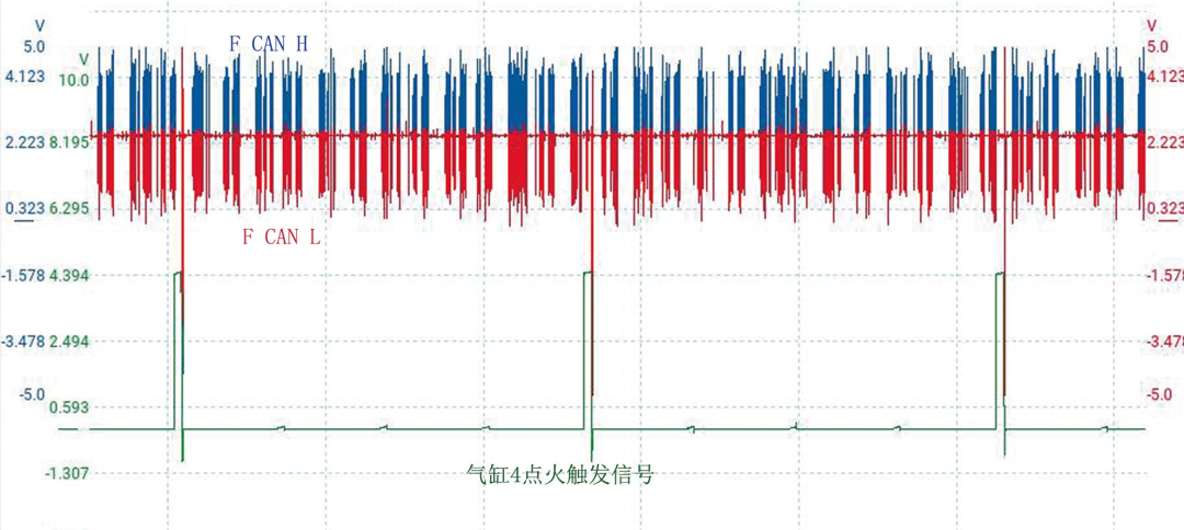

调大时基后观察,发现异常信号出现的时间间隔差不多(图3),于是首先排查这种现象是否与点火干扰有关系。

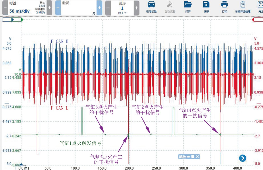

同时测量气缸1点火触发信号和F CAN总线信号波形(图4),发现F CAN总线信号出现异常不与气缸1 的点火触发信号同步,而是与气缸4点火产生的干扰信号同步,由此推断气缸4点火干扰了F CAN总线信号。

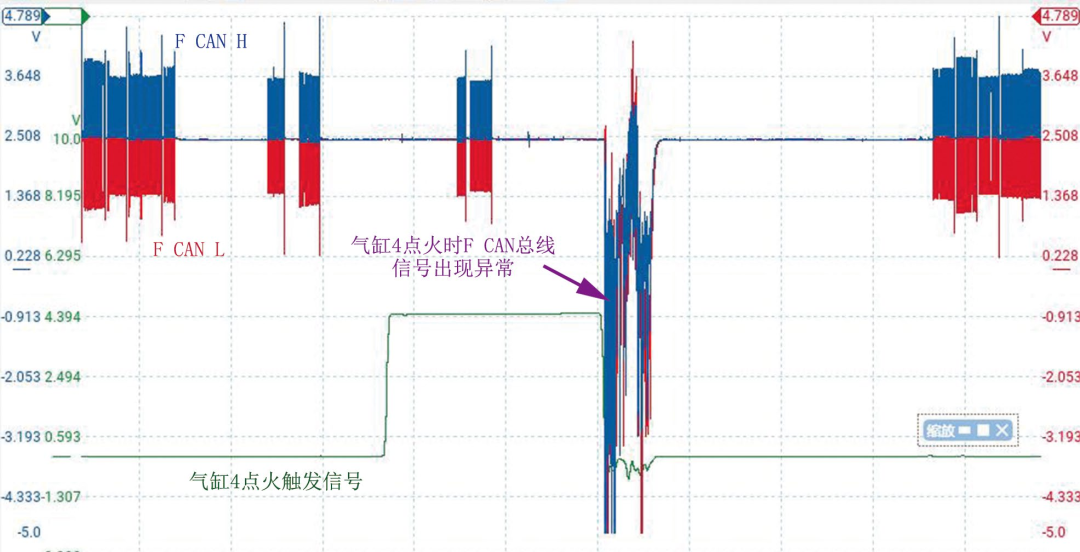

接着同时测量气缸4点火触发信号和F CAN总线信号波形(图5),发现F CAN总线信号出现异常与气缸4点火触发信号同步。
虹科电子
图5 气缸4点火触发信号和F CAN总线信号波形

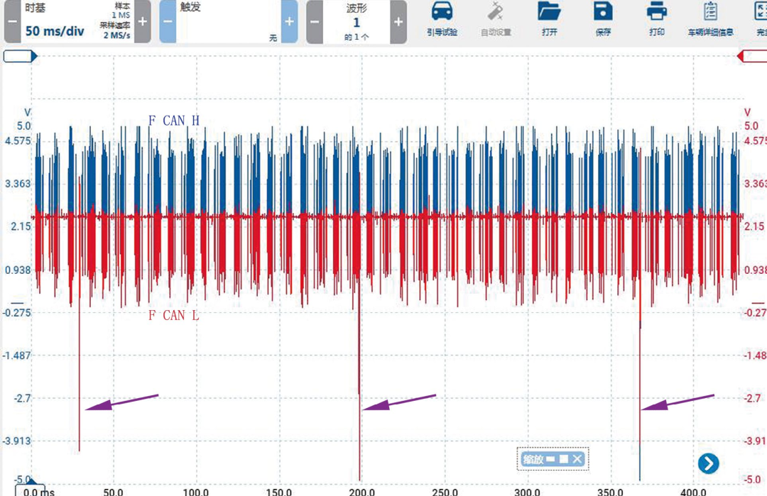

局部放大波形(图6)观察,确认气缸4点火时F CAN总线信号出现异常,由此怀疑气缸4的点火线圈或火花塞损坏。
虹科电子
图6 局部放大后的相关波形
互调气缸1和气缸4的点火线圈后试车,发现F CAN 总线信号出现异常变为与气缸1点火信号同步,由此确认气缸4的点火线圈损坏。
更换气缸4的点火线圈后反复试车,故障未再出现,故障排除。
