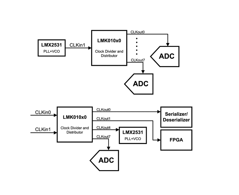

LMK01000系列提供了一种在整个系统中划分和分配高性能时钟信号的简单方法。这些器件提供一流的噪声性能,并设计为引脚对引脚和封装与 LMK03000/LMK02000 系列精密时钟调理器兼容。
LMK01000 系列具有两个可编程时钟输入(CLKin0 和 CLKin1),允许用户在不同的时钟域之间动态切换。
*附件:lmk01010.pdf
每个器件具有 8 个时钟输出,具有独立可编程的分频器和延迟调整。器件的输出可以通过外部引脚 (SYNC*) 轻松同步。

时钟信号
方框图
时钟信号
