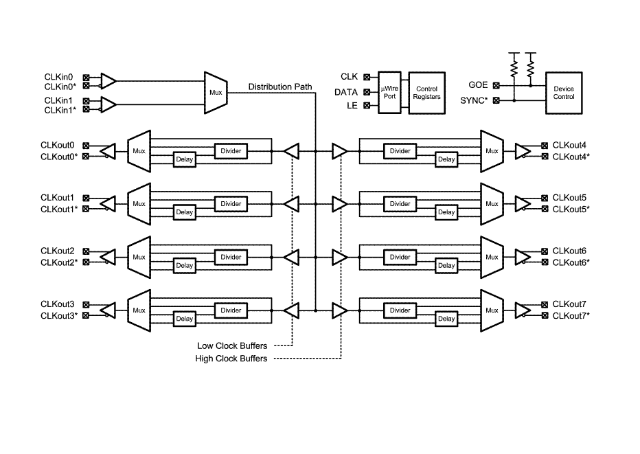

LMK01000 系列具有两个可编程时钟输入(CLKin0 和 CLKin1),允许用户在不同的时钟域之间动态切换。
每个器件具有 8 个时钟输出,具有独立可编程的分频器和延迟调整。器件的输出可以通过外部引脚 (SYNC*) 轻松同步。

方框图
分频器

3. 功能模块详解
  • 时钟输入‌:支持差分/单端AC耦合输入,频率范围0.5~1600 MHz
  • 输出通道‌:
    • LMK01000‌:3路LVDS + 5路LVPECL
    • LMK01010‌:8路LVDS
    • LMK01020‌:8路LVPECL
  • 延迟与分频‌:每通道可选旁路、分频、延迟或混合模式,固定路径延迟100~500 ps
  • 控制接口‌:通过MICROWIRE协议(CLKuWire/DATAuWire/LEuWire)配置寄存器
