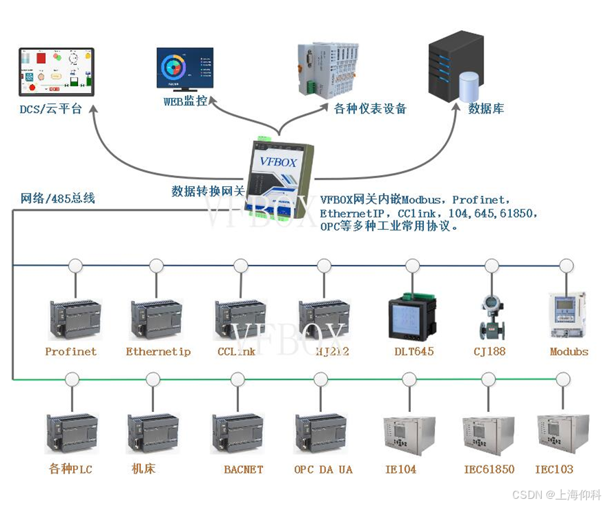

2 VFBOX网关工作原理
VFBOX网关是协议转换网关,是把一种协议转换成另外一种协议。网关可以采集西门子,欧姆龙,三菱,AB PLC,DLT645,DLT698电表,modbus rtu tcp,环保的HJ212协议,opc ua和opc da,电力的IEC103 IEC104, IEC61850等,以及EthernetIP,Profinet IO,CCLink,EtherCAT现场总线协议,bacnet,MQTT,mysql,sqlserver数据库。不同型号的网关支持不同的协议,具体支持的协议参考网关侧面标签上的型号。依托500多种型号的网关产品,可以实现多种不同协议之间的互联互通。
网关连接在不同协议的设备之间,就像一个“翻译”,把一种设备支持的协议,转换成另一种设备支持的协议,从而实现两个不同协议的设备之间的数据交换。工作架构如下:

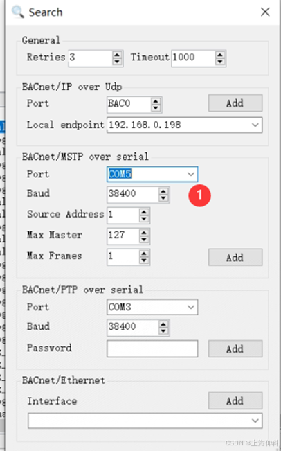

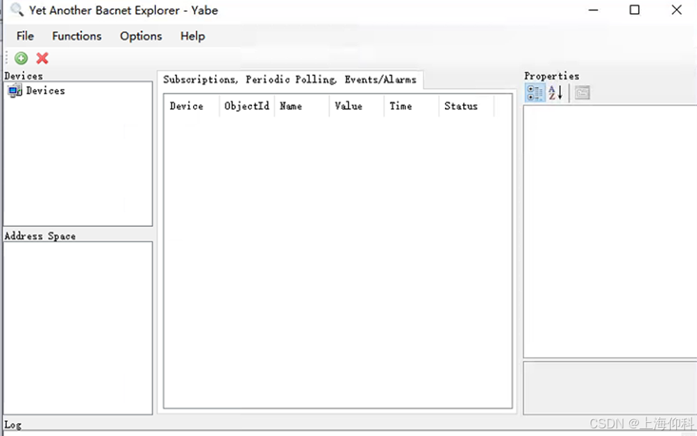

  1. BACnet设备通过串口线连接到电脑。在电脑上打开yabe软件。
  2. 选择菜单“Functions”下的“添加设备”。
    MySQL
  3. BACnet mstp设备通过串口线连接电脑,在“BACnet/IP over serial”字段中进行相应的设置,波特率用38400,Port选择mstp设备连接到电脑的串口号,source address可以设置成1,,点击“Add”按钮。
    MySQL

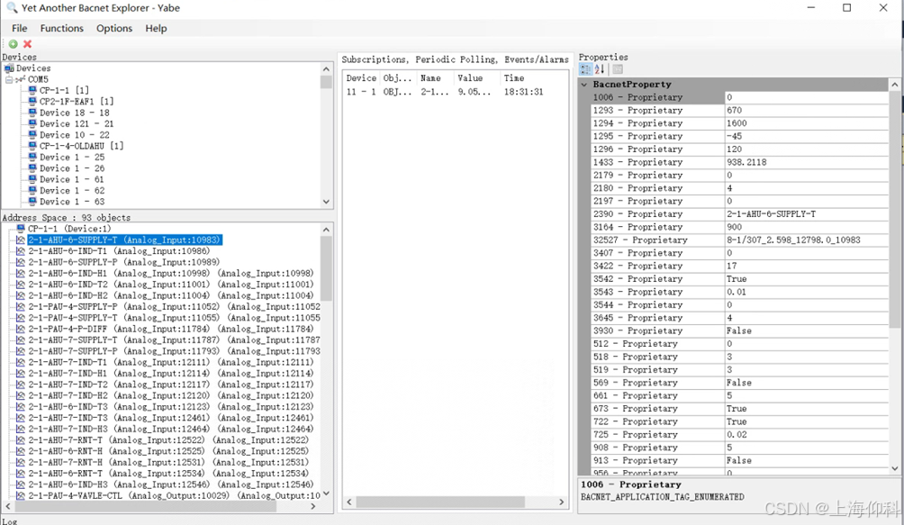

  4. 点击add后,可以看到yabe扫描到的mstp设备。选中一个设备,可以看到设备的ID,点位寄存器信息。Device:1 说明设备的ID是1,Analog_Input:10983是点位的属性和地址。可以把某个点位按住鼠标不放开,把点位拖到中间的窗口显示点位的数值。

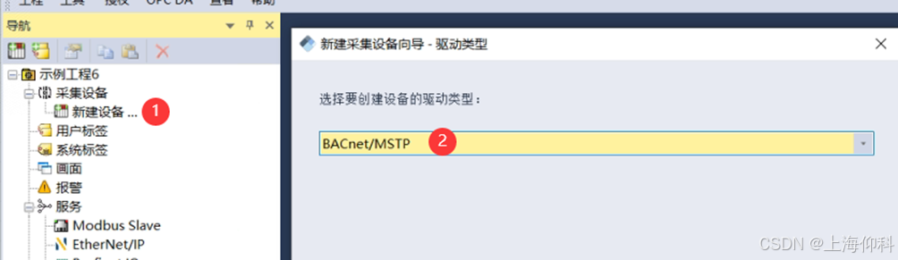

  2. 点击新建设备,选择BACnet MSTP
    MySQL

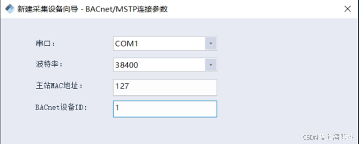

  3. 串口:mstp设备连接的网关的串口号。波特率:mstp设备的波特率(一般是38400)。主站MAC地址:网关的MAC地址,这个地址不能和mstp设备的mac地址一样。BACnet设备ID:mstp设备的ID,yabe软件上读取的Device后面的数字。

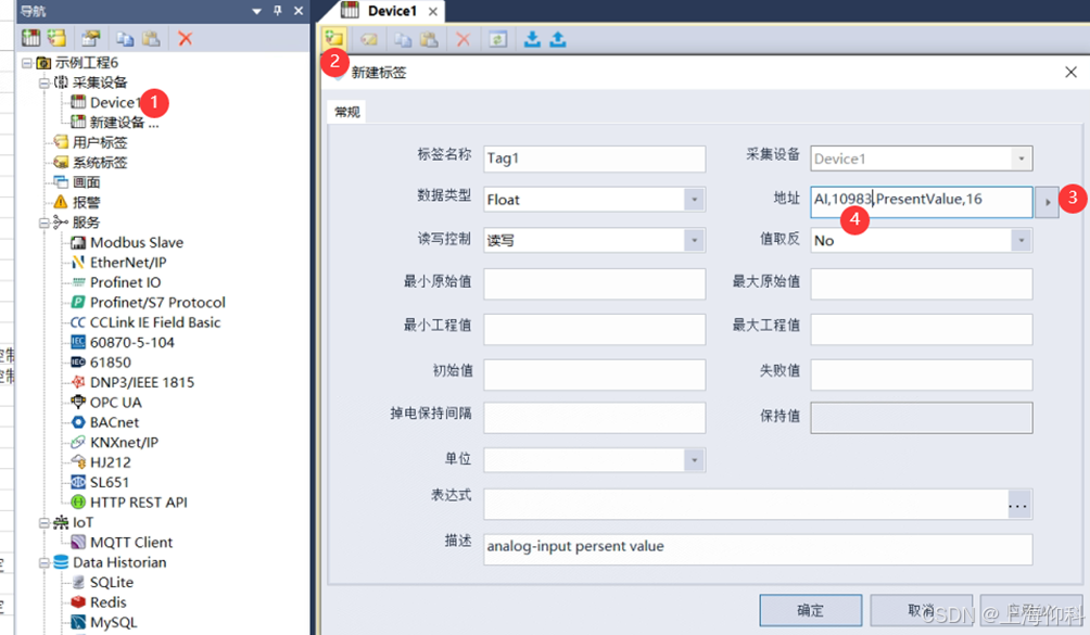

  4. 按如下顺序,添加一个点位,10983是yabe读取的点位地址。
    MySQL
  5. 地址说明:
  6. Analog Input---模拟输入对象,AnalogOutput--模拟输出对象, AnalogValue--模拟值对象
  7. Binary Input--二进制输入对象,Binary Output 二进制输出对象,Binary Value--二进制值对象
  8. Multi state 是多态对象。
  9. input是只读,outpu读写,value读写

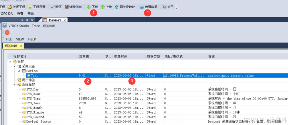

  10. 完成配置后,点击“下载”,点击“查看数据”可以看到采集到的数据

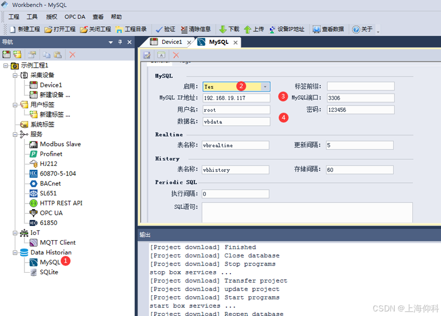

  3. 打开VS网关配置软件,在导航栏选择MySQL,启用设置成Yes,输入MySQL的IP地址、端口、用户名、密码以及表名。表名不能为空。

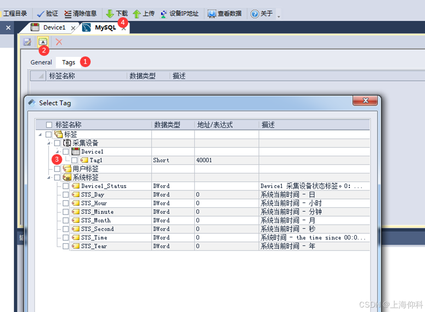

  4. 到Tags中,添加要写入数据库的标签,然后下载到网关

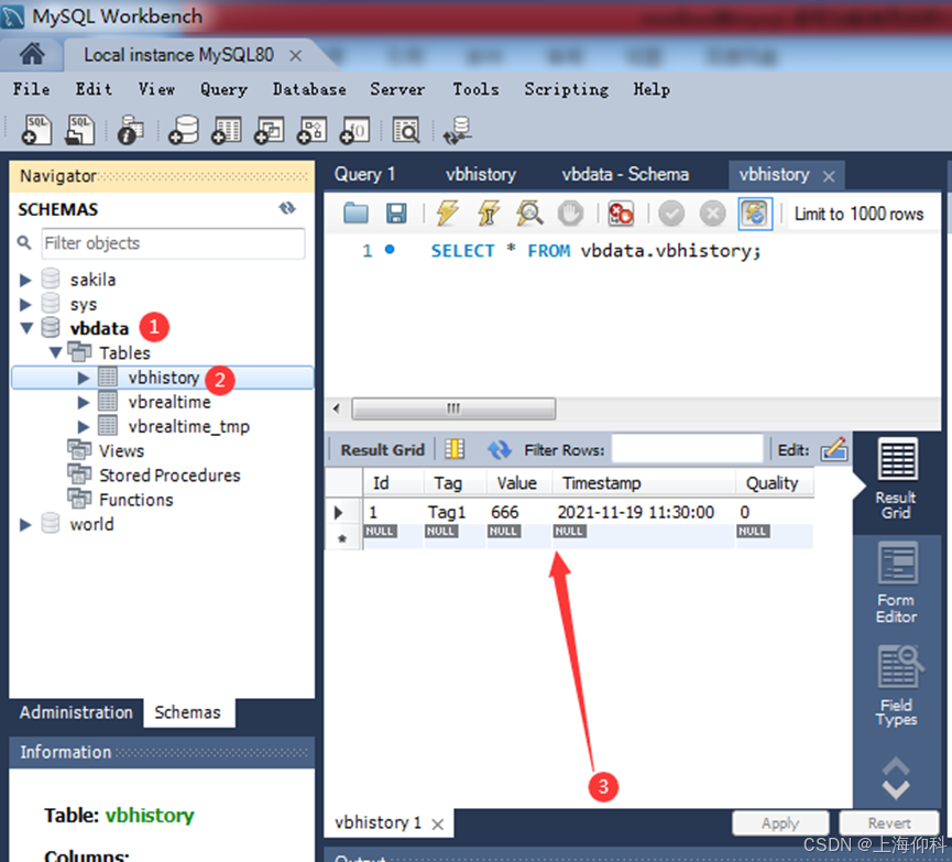

  5. 下载完后打开MySQL,右键vbdata,选择Refresh All,然后再右键vbhistory,选择Select Rows,就可以看到数据

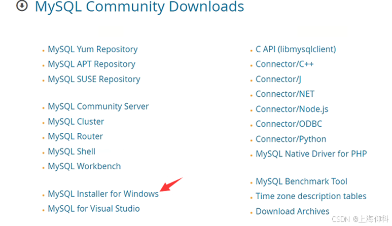

  1. 在服务器或者电脑上安装mysql数据库。到MySQL官网下载安装文件,以下载MySQL Community (GPL) Downloads为例说明。下载下图中箭头所指的版本。https://dev.mysql.com/downloads/
    MySQL

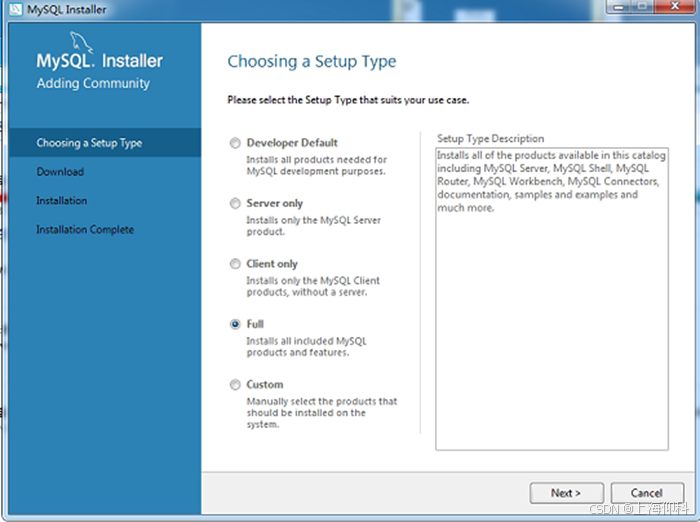

  2. 安装时使用完整安装。
    MySQL

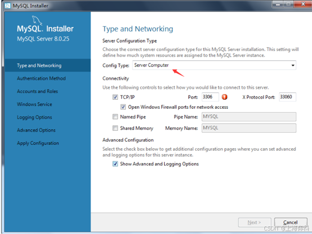

  3. Config Type如下:
    MySQL

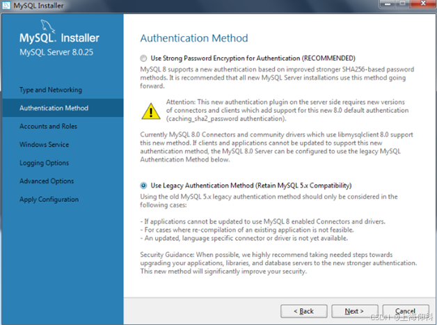

  4. 密码验证选择和5.x的兼容。

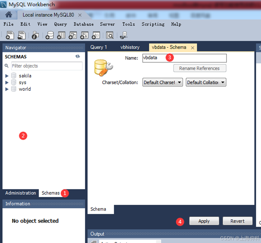

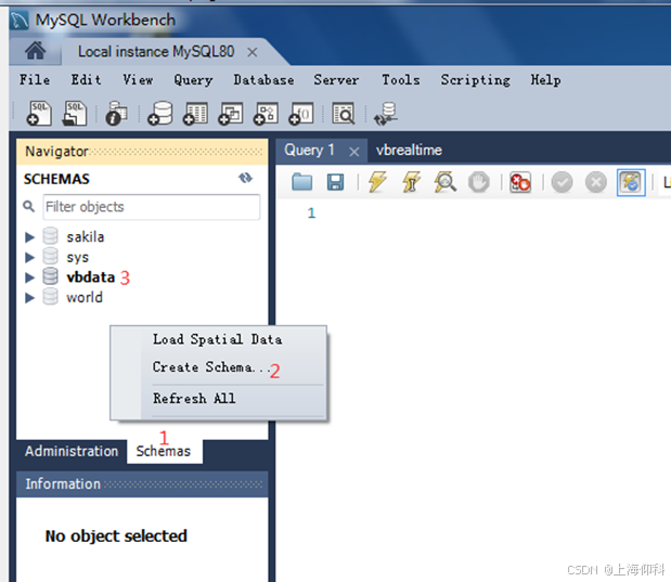

  5. 运行MYSQL Workbench软件。点击Schemsa(1),在左边的空白处点击右键,然后点击“Create Schema”(2),建立一个数据表,名称为:vbdata(3)。
    MySQL

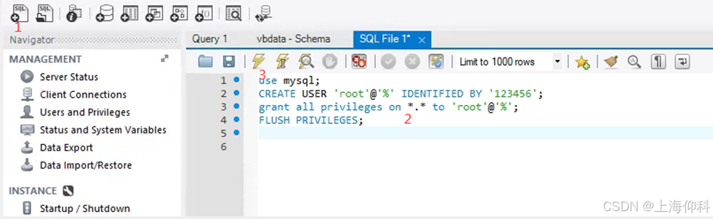

  6. 如果是V5.X以上的版本,安装完成后执行以下信息。root 123456改成数据库的用户名和密码。
    use mysql;
    CREATE USER 'root'@'%' IDENTIFIED BY '123456';
    grant all privileges on . to 'root'@'%';
    FLUSH PRIVILEGES;
    选中vbdata数据库,按如下顺序执行:
    MySQL
