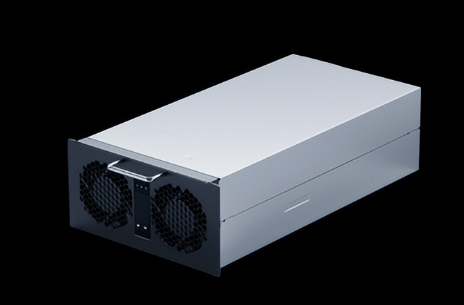

30kW液冷汽车充电模块 图/英可瑞
另一家充电模块代表企业优优绿能则以其数字化控制的充电模块产品著称,通过智能化的管理策略优化全负载区间的效率,并积极获得全球认证,助力中国超充基础设施走向世界。

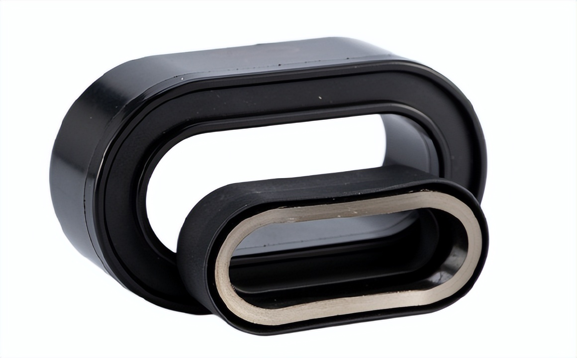

纳米晶磁芯 图/佳友
同时,绕组需要承受更大的电流,其绝缘材料和工艺必须提供极高的可靠性,防止在高热和高应力的双重作用下发生击穿。
