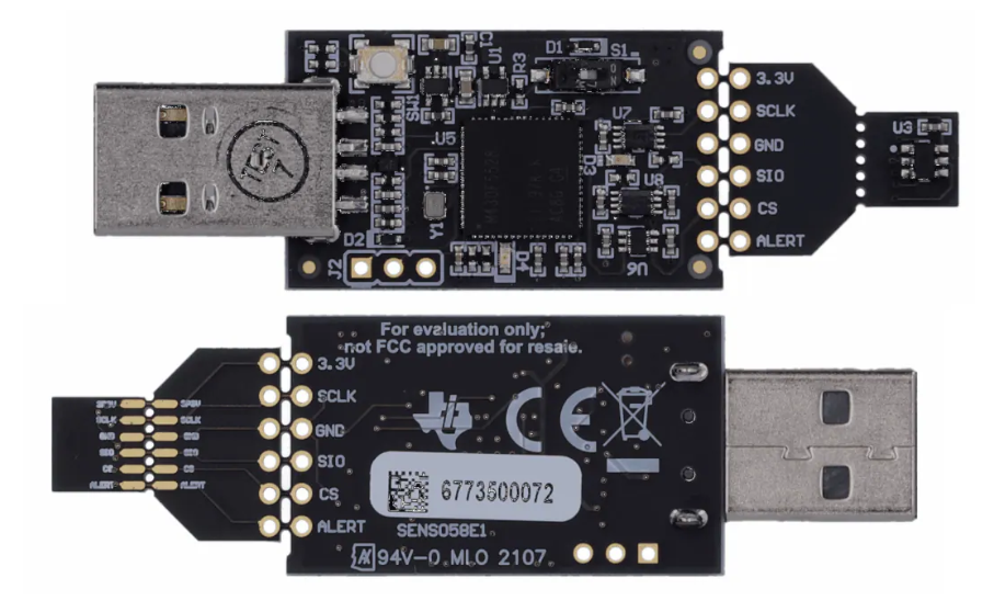

Texas Instruments TMP126EVM评估模块为TMP126开发提供了绝佳的入门方法。TMP126是一款高精度0.5°C数字温度传感器,支持-55°C至+175°C的环境温度范围。TMP126具有转换速率快、电源电流低和简单的三线制SPI兼容接口等特性,适用于各种应用。
数据手册:*附件:Texas Instruments TMP126EVM评估模块数据手册.pdf
TI TMP126EVM评估模块和图形用户界面 (GUI) 为用户提供了一种简单的TMP126使用入门方法,熟悉TMP126器件,直至达到逐位寄存器级别的深入了解。此外,TMP126EVM还包含穿孔插接部分,允许用户将TMP126分开,同时仍可利用MSP430与GUI与器件进行交互,并对器件进行配置。

一、TMP126EVM概述
德州仪器(TI)的TMP126EVM是一款专为评估TMP126数字温度传感器性能而设计的评估模块。该模块采用USB记忆棒外形设计,集成了MSP430F5528微控制器,通过I2C接口与主机计算机和TMP126设备通信。评估模块的设计特点包括:
  • 模块化设计‌:控制器板与传感器板之间采用可分离的穿孔设计,便于灵活评估
  • 即插即用‌:USB接口可直接插入电脑或通过USB线缆连接
  • 状态指示‌:配备绿色(D3)和红色(D4)LED指示灯,分别显示电源状态和控制器状态
  • 扩展接口‌:提供标准100mil 4针接头,便于调试和系统集成
二、硬件架构与关键部件
1. 电源管理
TMP126EVM采用TLV700 LDO(U1)将USB的5V转换为3.3V,为TMP126和MSP430供电。当电源正常时,绿色LED D3会亮起指示。
2. 逻辑电平转换
模块使用SN74LVC系列电平转换器(U6-U8)实现MSP430 SPI主机与TMP126设备之间的电平隔离和转换,确保信号兼容性。
3. 温度传感器部分
核心器件TMP126是一款高精度数字温度传感器,主要特性包括:
  • ±0.51°C的测量精度
  • 支持-55°C至+175°C宽温度范围
  • 3线SPI兼容接口
  • 低功耗设计
4. 编程与调试接口
模块提供未焊接的J2接头用于Spy-Bi-Wire访问MSP430F5528,以及SW1按钮用于进入USB BSL模式进行固件更新。
